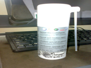

    Сдавал на ТО сестрину А3, заикнулся между делом о скрипе, на что получил приглашение приехать на фирменную процедуру ласки-смазки уплотнителей с фирменным дорогим силиконом. Завтра поеду, надеюсь дадут поглядеть, о результатах напишу.

    Съездил, попшикали спрей-силиконом без втираний. Вроде тихо, будем слушать дальше. Если поможет, наверно куплю сей балончик, не воняет и вроде как следов не оставляет.

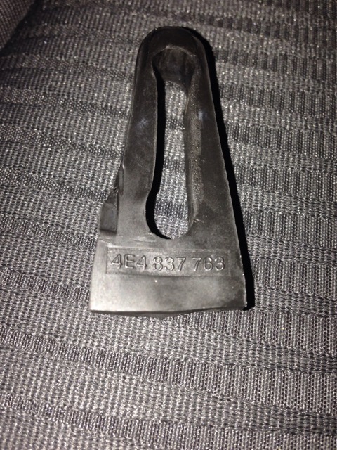

    вот что официалы ставят что-бы не было скрипа двери

    АНДР-S-LINE, а можете пожалуйста показать офто как эта штука установлена и где?и какие офицалы ее ставят?

    эта штучка идет на а8 ставится на 4 позицию

    Я взял себе 2 этих уплотнителя. В итоге они широкие и если их установить как есть, то дверь не закрывается ваще. Я так понимаю из резать надо, чтобы уже были.
