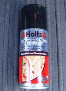

    Lazerman, а ты какой спрей использовал? я помню купил силиконовую смазку в баллоне - перед зимой попшикать - в салоне потом 2 недели воняло:unhappy:

    В прошлом году покупал Черепашку, в этом решил попробывать Холтс по рекомендации знакомых (рисунок баллончика во вложении). В обоих случаях запаха почти нет, по крайней мере в салоне вообще не ощущается.

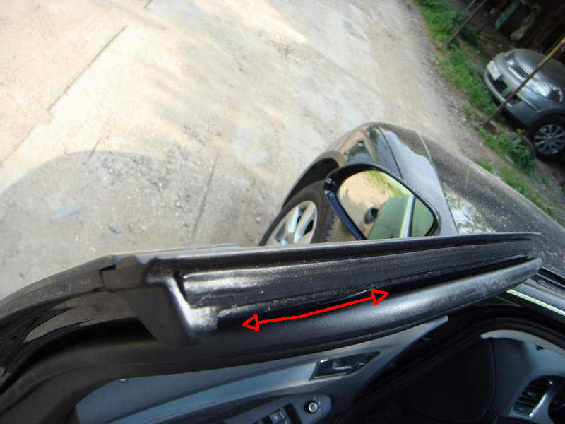

    Пробовал, помогает. вобще, на зиму смазать силиконом не помешает. А то на сотке помню ручку оторвал в мороз, хорошо хоть пассажирскую.:)

    после силикона весной и летом задолбаетесь скрипы слушать и это гамно вымывать из уплотнителей.

    Решил данную проблему сухой силиконовой смазкой, очень интересная весчь), ни запаха ни разводов, но бывает остается белый налет, но он вытирается...

    Подскажите :shock: Я тут сегодня обнаружил... Может ли дверь издавать скрипы, если какая-нить часть внешнего уплотнителя отклеилась? Нашел несколько мест, где уплотнитель просто отклеился... :icon_suicide:

    про отклеившийся уплотнитель слышу уже не первый раз, это гарантия едь к ОД.

    Поддержу. Отклеились. ОД. Клеем намазали. Ауди:shock:Двери стали закрываться хуже

    Той зимой, как только приобрел авто, засиликонил от души. Летом заскрипело и замахался я всё в ручку оттирать с поьощью всяких разных средств. Наверное, самое удачное средство, предложенное АМР, - парафин.
