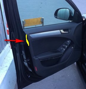

    в моей ситуации скрип в районе боковых стоек передний дверей, по факту, оказалось исходил из области примыкания обшивки двери и вертикальной пластмассовой накладки. отметил желтым цветом на
    Обшивка двери терлась о вертикальную пластмассину и издавала противный звук. Обнаружил случайно, надавив в этом месте на обшивку.
    Для устранения вктавил в щель между этими элементами кусок антискрипного материала и все - тишина! (Со временем, надо будет снять обшивку и приклеить антискрип по краю в этом месте)
