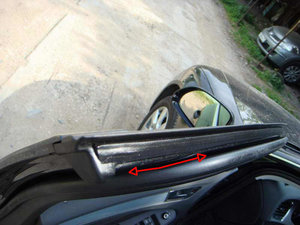

    Уважаемые коллеги!
    Информирую вас о локализации и устранении скрипа в районе боковых стоек на новой А4.
    Как выяснилось, стойки здесь вообще не причем. Как и намекали в сервисе АЦМ, скрипеть могут только резиновые прокладки на дверях. Сначала опустошив половину флакона силиконового спрея на все резиновые эл-ты, желаемого результата я не достиг, так как пшыкал совсем не туда куда надо. Но на днях меня осенило:
    Очевидно, что при соприкосновении резинки и металла в том месте, которое отмечено стрелками, вызывало такие неоднозначные звуки, похожие то ли на постукивание, то ли скрип. Может быть я и тугодум, но сразу не просек, в предыдущей машине не было такого нагромождения прокладок.
    С пассажирской стороны точно также. После проделанной операции посторонние звуки пропали вообще!

    вот теперь скрипеть начнет с ацкой силой.
    не мазать надо, а МЫТЬ.
    скрип означает неплотную стыковку, а ты вместо того, чтобы обеспечить нормальную, только усугубил ситуацию.

    Ну от ацкого провокатора я другого отзыва и не ожидал =)
    Скрип никак не может означать неплотную стыковку, в данном случае это лишь означает, что скрип проявлялся в основном на неровностях, когда кузов "играет" и резина в виду своих природных свойств начинает издавать подобные неприятные звуки "гуляя" по металлической поверхности.
    А по существу, как раз похоже после одной из первых моек и начало скрипеть.

    это просто опыт на нескольких своих и множестве машинах одноклубников. никогда силиконка не решала проблемы, просто слегка отсрачивала, а потом усугу***ла.
    еще раз повторю - скрип это трение в точке, в которой его быть не должно. если скрипят двери - значит люфт или слабые петли (или неотрегулированный замок). надо лечить причину, а не декорировать следствие. это если не хоцца постоянно это повторять. если же такое желание есть, то мои комментарии можно не читать - они не для мазохистов :)

    в первую очередь помыть и обезжирить уплотнитель. если скрип останецца - смотреть на люфты петель и замка/скобы двери.
    на крайний случай (если не хоцца ваще ничего делать, но и нет желания получить протир ЛКП) - можно наклеить тонкую полосу прозрачного скотча. скрип от трения уйдет, хотя само трение останецца.

    Вот странный ты человек, всюду ищешь подвох и из мухи слона делаешь. Ну какой нафиг люфт и слабые петли, не смеши =)
    Есть такое понятие как трение, это еще в школе проходят, там говорится о поверхности тел, которые всегда неровны, и зазубрены одной поверхности цепляются за шероховатости другой. Как детю малому объясню на примере - потри сухие ладони, влажные и намыленные - "почувствуйте разницу". Силикон, как известно, обладает свойствами уменьшения трения и водоотталкивающим свойствами. Поэтому здесь нет чудес - обычная физика.

    Обезжирить надо конечно, но силикон нихрена не усугубит, а отлично справиться с уплотнением и скрипом резинок.
