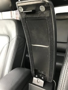

    Если ещё кому-нибудь актуально, то хочу поделиться опытом устранения скрипа. Сначала я проклеил все лентой-антискрип, но выглядело это достаточно колхозно и полностью проблему не решило, в задней части локтя все равно скрипела петля. Решил туда поставить корпусные резиновые ножки высотой 5мм, проблема решена. Далее долго и муторно оттерал клей от остатков ленты и приклеил в начале локтя ещё 2 силиконовые ножки толщиной 2-3 мм. Проблему решил полностью, ничего не скрипит! Остатки ленты отдеру на днях)))
