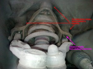

    Кажется нашел причину скрипа. Надеюсь, нашел...
    Один болт опорного кронштейна аммортизаторной стойки не закручен. Там три болта, которые сверху вкручиваются в кронштейн, тем самым фиксируя его к кузову. Так вот в одном месте в кронштейне сорвана резьба.
    Там у меня еще сделан небольшой тюнинг. Установлены проставки. Смотрите на фото.
    Теперь думаю как исправлять... Кроштейн наверное из хрупкого материала, вроде не железо.
    И еще - ездить на машине можно, если осторожно? Или лучше не рисковать пока не сделано?
