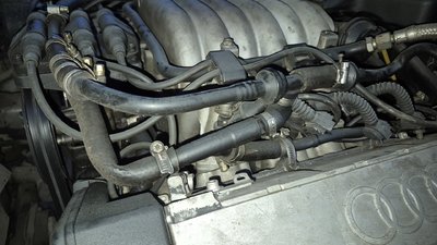

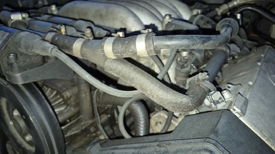

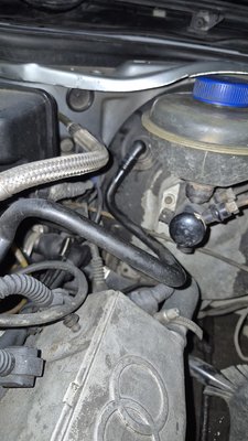

    В общем, шипения не слышу. Что то я даже не думал что ВУТ от ВКГ вакуум берет. Вчера ездил вечером, 3 раза машину глушил и заводил, ездил - тормозит более чем. Сегодня опять тормоза без усиления. Не понял как вытащить трубку из ВУТа, но в целом я думаю и не нужно потому что я ее только немного шевелю или на себя тяну сразу начинает сосать довольно сильно, даже на заглушенной. Бензином конечно несет ужас. Насчет ВКГ - если на двигатель смотреть с капота, то слева я всю трубку до катушек заменил на обычный бензино-маслостойкий шланг усиленный т.к там треснула пластиковая часть. Справа что то там наверчено, накручено и в некоторых местах где поворот шланги надорваны, но не сосет от туда вроде, да и тормоза постоянно были нормальные, странно. А клапан что на вкг перед ВУТом стоит не может влиять? Кстати, на бачке тоже штуцер есть, но он заглушен, влияет на что то? А то на фотках смотрю у некоторых от туда куда то трубка уходит
    И можно ли как то отдельно ВУТ проверить? Что бы его исключить

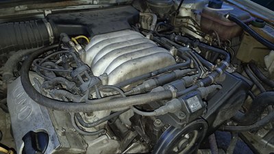

    Честно говоря из описания не все понятно. Такое ощущение что попутано и ВКГ, и ВУТ и вакуумная система на заслонки впускного коллектора. ТС не поленись - сделай хорошее фото всей подкапотки, это сразу бы внесло ясность и позволило намного быстрее помочь в решении проблем.

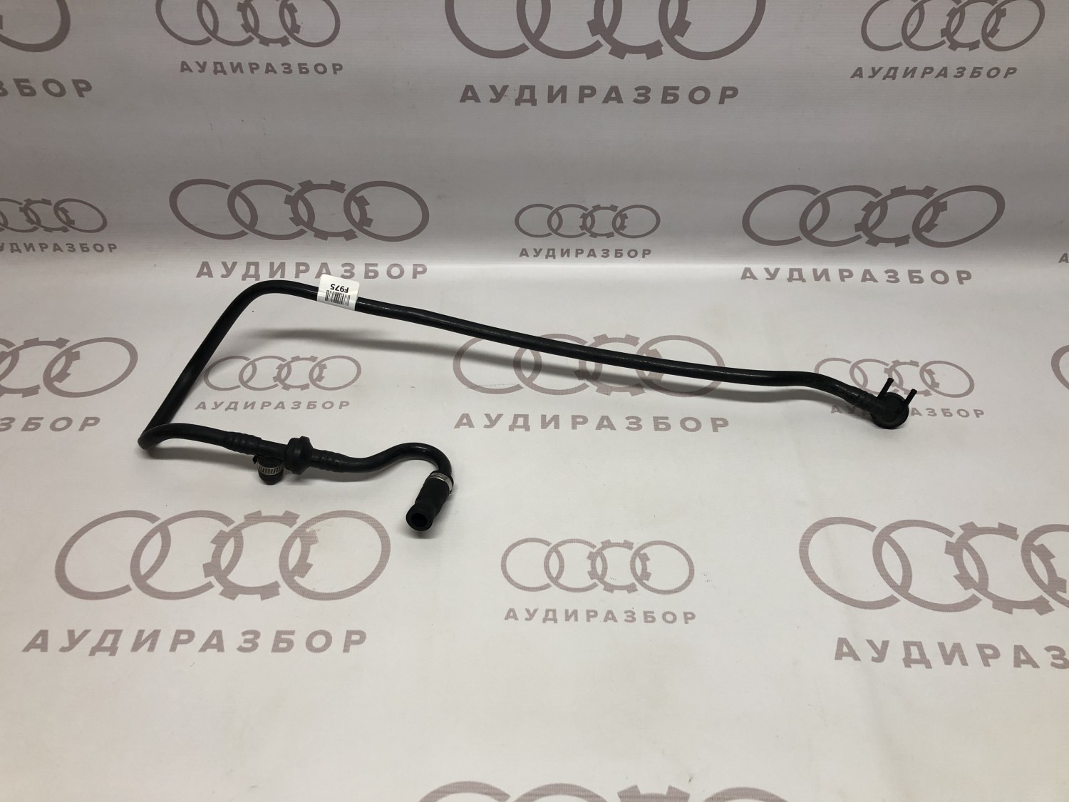

    Вакуумная трубка с обратным клапаном, ориг. номер 4A1611931H
    По ссылке можно купить, б/у но врподе в приличном состоянии
    https://audirazbor.net/catalog/asso...vag-4a1611931h-4a1611931n-na-audi-100-c4-f975
    Контора проверенная, лично много что у них покупал. Дорого/дёшего сам решай, я б посоветовал купить - будет всё по заводу без головняка.
    Уплотнительная резинка ввода трубки в ВУТ. ориг номер (совместимый) - 431 612 193. Такой уже не купить, подойдёт этот - 861612175 но очень дорого.
    Совместимый ATE 03.7718-7203.2 - приемлемо по цене, должен подойти, но я такой не честно говоря не ставил ставил, стоит ~250 руб, не страшно если не подойдёт.
    Ставят обратный клапан от Газели, от девятки + вакуумные трубки от них же - тоже вариант, хоть и колхозный, главное что работает. Хочу обратить внимание, что с этой же трубки вакуум берётся на ресивер печки и систему её клапанов (на оригинале прямо на клапане два соска, один из которых глушится колпачком, а со второго как раз шланг идет на ресивер печки) - если снять жабо, можно увидеть ресивер со стороны блока предохранителей и клапан обратный там же - ТС, если будешь переделывать на трубки и обратный клапан от нашемарок не забудь врезать тройник для отвода вакуума на ресивер печки. .

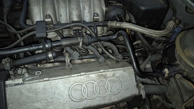

    Фото ниже прикреплю всей магистрали.
    Я короче перепутал, думал эта трубка в голову входит, а она в коллектор так ято в целом, почти все как на схеме но идёт оно через катушки впереди двигателя. Фото ниже. Остановился, прислушался, с места входа трубки в ВУТ шипит, видимо в этом и проблема. Резинка старая наверное может после морозов и перепад температур пропускать начала.

    заказывай трубку какую ранее присоветовали и выкидывай нах эту порнуху. трубку идущую от патрубка вентиляции лев гбц глушишь или меняешь на патрубок без отвода
