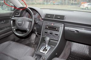

    скрипит обшивка потолка и стоек(отмечено красным):mad::mad::mad::mad:
    как бороться???

    сними, проверь все ли клипсы на месте и собери назад. возможно не все на месте.

    не,у меня прям до обшивки стойки дотрагиваешся и они поскрипывают(((

    я ж тебе говорю, сними и глянь все клипсы ли на месте.
    там скрипеть нечему!
    снизу (где лобовое-торпедо) она вставляется в паз, далее вверх она прикрывает боковую подушку и защелкивается на 3 клипсы. далее крепится 1м болтом, являющимся одновременно креплением стойки и козырька. далее 1 болт на стыке передней, боковой и задней стойки под маленькой накладочкой с надписью Airbag. все!
    я их разбирал уже не один раз.
    просто так она скрипеть не перестанет...

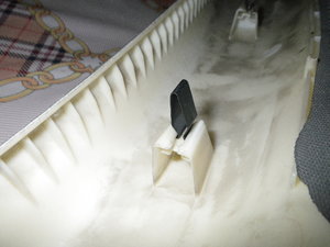

    Не дождался ответа. Разобрал-собрал. Одна клипса была кривая и не попала в паз. Надо новую поставить. По экзисту 4B0 867 276 A.
    Фото прилагается.

    рекомендуется на клипсы брызнуть силиконовой смазки

    Силикон не помогает особо, рекомендую на клипсу перед установкой наклеить изоленту лучше тряпичную. Эти гр****ые клипсы везде скрипят на обшивке крышки багажника тоже.
