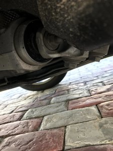

      299,9 КБ
      422

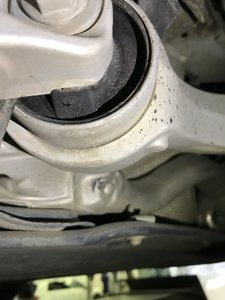

      499,1 КБ
      400
  2. Patroly62
    Patroly62 Участник форума
    22 июн 2017
    371
    Челябинская обл.
    Q7 4M
    Результат осмотра подвески в Фольцваген центр: приговорили гидроопору (сайлентблок, резинометаллический шарнир, у кого как) правого направляющего рычага, позиция #8 на схеме.

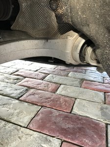

    В сервисе (не АЦ) нашли причину стуков и других звуков подвески с левой стороны. Час колдовали, потом позвали меня, посадили за руль, подняли на подъемнике, монтажкой внизу что то подергали и спросили: "оно?". Было как раз оно!
    Стучит и квакает гидроопора левого направляющего рычага, хотя она целая, без повреждений. Попросил правую с трещиной подергать-тишина. Других проблем с подвеской не обнаружили. Проверяли на динамическом стенде.
