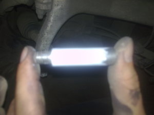

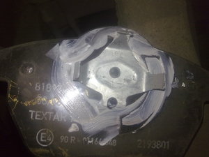

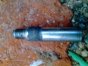

    даю отчет по работам приобрел смазку Ликви Моли, поехал в гараж...
    - снял колесо, потом открути суппорт
    - первое, что мне у меня не понравилось - направляющие суппорта были в черном налете:(
    - ну я их почистил, смазал, потом смазал посадочные места колодок на скобы, посадочное место колодки в суппорт, наружнюю колодку трогать не стал, т.к. она приклеяна(смазывал без фанатизьму-тонким слоем)
    - собрал все обратно
    вот в принципе и все!!!:nod:
    пробывал тормозить в разных режимах и в плавном и в жестком - скрипа нет!!!:thumbup::)
