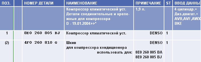

    Вот система кондиционированя воздуха в А4б6 (на б7 не нашел, но на 99.9% уверен, что аналогичная)
    позиция номер 3 - муфта!! Стоит перед номером -2 (компрессором) тогда о чем речь?
    И плюс туда же:
    http://www.elcats.ru/audi/scheme.aspx?model=55200000&pid=104067E1&office=ru
    смотрим в примечании какой компресор стоит, это Денсо.
    http://www.exist.ru/Parts/Default.aspx?pid=76D08896&flag=385877236
    Компрессор Denso DCP02038, смотри его применяемость. на б6 и на б7 на все моторы!
    Смотри его комплектность: компрессор + Электромагнитное сцепление (читай муфта)

    Привет. А откуда этот номер по Denso брал? Я смотрю сейчас каталог Denso 2013/2014, там такого понаписано, мама дорогая...
    Итак, что там есть:
    - по машине А4, 00-04, 1,9tdi, AVF оригинальный номер 8E0 260 805 BJ кроссируется на Denso DCP02038, имеющий внутренний конструктив марки 6SEU14C. Этот же конструктив имеет и компрессор с номером Denso DCP02041. Описания различий между этими номерами я по каталогу не нашел, но это не гарантия, что их нет. Тем более, что этот 02041 кроссируется с номером ВАГа 8E0 260 805 CB, который, в свою очередь, имеет право отличаться от 805 BJ.
    - зная подставу Етки по неверному выводу номеров деталей по ВИН, рекомендовал бы все-таки осмотреть компрессор на наличие оригинальных номеров Денсо или ВАГа. Т.к. имеется вероятность увидеть совсем не то, что ожидалось.
    - соответственно зная, какой компрессор стоит, можно искать к нему шкив (конечно, шкивы могут и одинаковыми быть, но тут надо порыть тему поконкретнее, рисковать 5-6 т.р. я бы не стал). Что могу сказать про разницу шкивов типа "1" (рисунок А87-0500) и "2" (рисунок А87-0631): Эльза не видит принципиальной разницы по применимости, упоминая о том, что тип "2" - модернизированный, но, полагаю, в большей степени эта модернизация под дизель, т.к. изменена конструкция демпфирующего устройства и добавлена крышка, снижающая повышенные шумы работы вала компрессора от более мощного, чем бензин, дизеля. У товарища, ссылку на тему которого я тебе давал, шкив "2" типа, т.к. основное внешнее их отличие - это крышка и металлическое кольцо посадки крышки (там на фото кольцо хорошо видно). Подшипник в шкиве присутствует в обоих вариантах, его номер также есть в той теме. Однако, я бы рекомендовал все-же менять целиком шкив, хотя бы по причине износа демпфера. А там хозяин - барин, как захочешь.

    если компрессор стоит слева, то подходят оба, 038 и 041. различие - в расположении разъема. в первом случае разъем выведен вверх с помощью провода, во втором - установлен непосредственно на n280. очевидно, что ставить стоит 041, ибо он дешевле на 3 тысячи почти :nod:
    она вложена в коробку денсо, моменты затяжки - в elsa...
