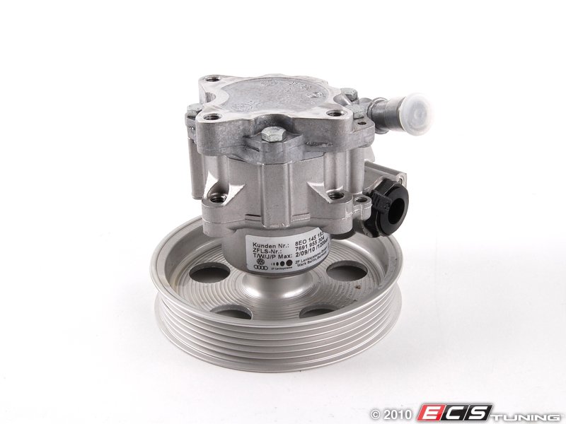

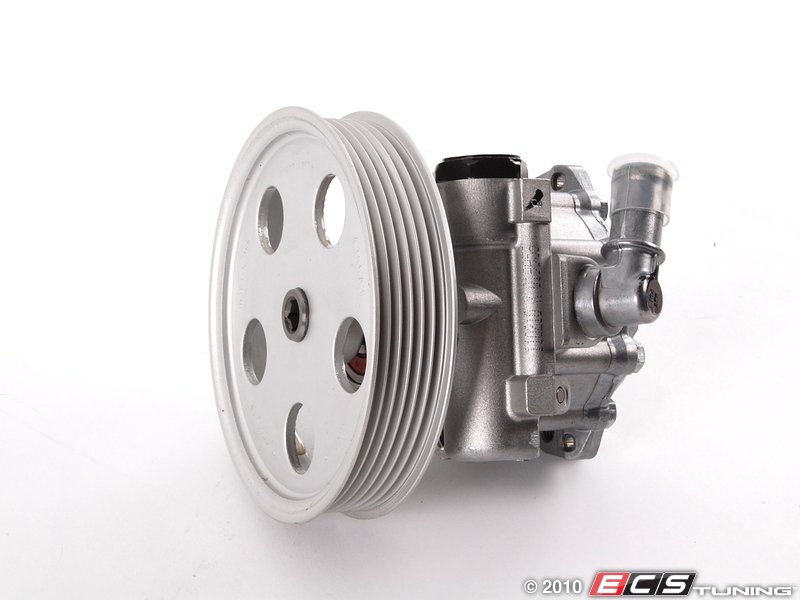

  7. Garage.Inc
    19 дек 2006
    17.526
    Литва
    cannondale sl2
    по "моей ссылке" оригинал.
