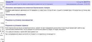

    есть ТПИ по этому поводу,если авто попадает в дату то замена кпп,месяцы не помню 13год.это из за синхронизаторов.

    F где посмотреть этот тпи?

    Добрый день! где можно посмотреть этот TPI ?

    В ELSA написано, что проблема не решена...
