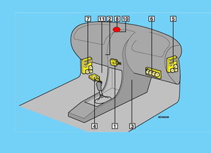

    реле муфты кондея находится на месте номер 9.
    вот картинка из ЕТКИ
    реле под номером 15,
    а ниже расписано, какой номер ВАГ и в какой колодке стоит и за что отвечает.

    1.443 919 578 C Блок управления электромагнитным сцеплением
    для а/м с кондиционером с электронной регулировкой
    Место реле: 9
    2.8D0 951 253 A Pеле для вентилятора радиатора 35A
    Место реле: 2
    3.357 906 381 B Pеле для вентилятора радиатора
    Cтупень III 12V70A
    Место реле: 3
