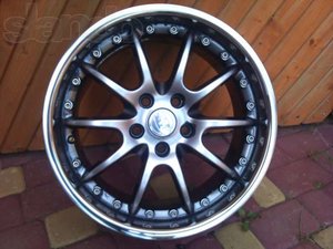

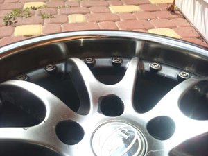

    Клубни , подскажите .... есть вариант за "дёшего" забрать кованые итальянские диски АТР, R17, 5*112, шириной 8 дюймов, ET35, DIA 66,6-72,6 мм только вот не знаю встанут на мою А6 98 года или нет ?

    спс ....:beer: )) а поподробнее если можно ? какой размер у него должен быть? уж очень хочетЦа купить эти диски..)))

    Диски
    PCD 5x112 DIA 57.1
    Крепеж: Болт 14*1,5
    Штатные размеры
    6 x 15 ET45
    Нештатные размеры
    7 x 16 ET38
    7,5 x 16 ET35
    7 x 17 ET38
    7,5 x 17 ET36
    8 x 17 ET35
    9 x 17 ET30
    7,5 x 18 ET38
    8 x 18 ET40
    8,5 x 18 ET30
    9,5 x 18 ET30
    8,5 x 19 ET30
    10 x 19 ET30
    На любом большом сайте по продаже дисков есть размеры на все машины и года...
  6. ser_gr72
    ser_gr72 Старожил
    23 окт 2006
    28.175
    внутренний 57,1, а наружный зависит от покупаемого диска.

    извини,на год авто не глянул :shuffle:,на рестайл 15-е не встают,только 16-е и выше,из за увеличившихся в диаметре передних тормозных дисков,на дорестайле(до 01г) с моторами 1.8Т и 2.4 ставилили диски диаметром 288мм,на рестайле их заменили на 312-ти миллиметровые диски и о 15-шках уже можно забыть,остальные параметры дисков(на фото) верны.
