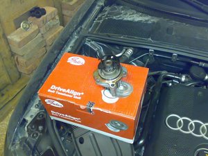

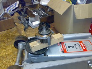

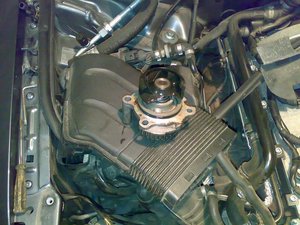

  4. Cheryan
    Cheryan Участник форума
    2 ноя 2010
    174
    А4/B6 2.0 01 г.
    Спасибо за картинки) А то мне кажется все таки из за помпы у меня печка на холостых не греет...

    На фото один мотор с пробегом 130-135 тысяч, другой - 140-145. В первом случае менялась панель радиаторов и было принято решение попутно заменить ГРМ, во втором - появились желание и 3 часа свободного времени.
    В обоих случаях ремни, ролики и натяжители были в идеальном состоянии, без трещин и люфтов.
