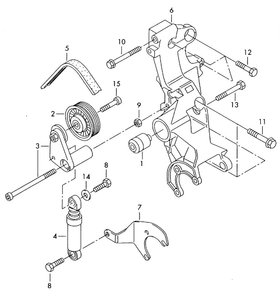

    Закупился на 21 т.р. бабла нехватило на вот такую деталь под номером 4
    катастрофично ли если старый оставлю или всеже нужно новый?
  5. 101
    101 Завсегдатай
    16 апр 2007
    931
    Kia Sorento 3.5 05
    а что это?...
    на 2.4 такого или нет или по другому выглядит

  9. 101
    101 Завсегдатай
    16 апр 2007
    931
    Kia Sorento 3.5 05
    все понял, это демпфер (натяжитель ремня грм) поставляется в сборе с роликом
    9р это что тебе загнули
    Ina 534 0014 10 - 3300-4400р
    Gates T38306 - 5100р
    VAG 038 145 299 A - 6560р
    под заказ 1неделя в экзисте

    Увы дешевле мне ни как, городок у нас такой увы. Ролик заказал отдельно. Кста вы правы не 9 т.р , а ближе к 8 т.р я просто точно цену не помню, знаю что чуть дешевле чем помпа, а помпа 8 с копейками вышла. Вот мой номер по VIN
    VAG 038 903 315 P - 7300 и это без ролика
    В екзисте создал запрос по вину жду ответа, может ЕТКА неправильно показывает
  11. 101
    101 Завсегдатай
    16 апр 2007
    931
    Kia Sorento 3.5 05
    #31 101, 17 июл 2012
    038 903 315 P - ремкомплект
    ниже выдает аналоги которые я уже писал и они с роликом идут
  12. miha177
    miha177 Участник форума
    29 май 2012
    483
    A6 AWX1.9 TDi 01г.
    #32 miha177, 17 июл 2012
    ну нет аналоги брать не собираюсь, либо оригинал либо ничего)
    Тем более в екзисте этот номер показывает не то. Мне не рем. комплект ГРМ нужен, а демпфер натяжителя поликлинового ремня генератора. Я не нашел в екзисте моего и по этому создал запрос менеджеру по ВИНу. Это вы не то нашли)) я тоже с этим номером на ремкомплект вышел, а в ЕТКЕ норм показывает, скрин сделать не могу ЕТКА дома а я на работе.)))
