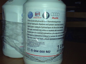

    Наконец то привезли мне жижу, но на ней ниче не написано про "mineral". Она зелёная.

    Заливай и все будет :up: Это и есть оригинал :nod: С зеленой крышкой. Я себе еще полтора года назад на доливку покупал в магазине и мне дали уже с номером G004000M2 :nod: (просил по номеру, который на бочке ГУРа. Там вместо 4 написана 2. Мне ещу тогда сказали, что жидкость осталась той же, только номер ее сменили :nod: )
    Вот недавно полностью жидкость сменил и все :up:

    Да уж, что делать... ВАГ плохого не подкинет, думаю:) Пишут, не пишут про то, что она - минералка, все равно будет такая же, как и 002000.... Не могли же они такую засаду устроить тем, кто ездит на относительно свежих Ауди, в которые тоже 002000 рекомендована. Так что пойдет. Скоро себе закажу тоже.
