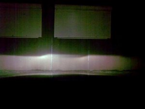

    Поставил одну левую новую лампу Филипс 85122+. Поверте на слова, свет по сравнению со старой правой в разы лучше!!! Год назад полировал фары, ничего не мыл!!! Буду менять вторую. (постараюсь сделать фото).

    фотки бы таки поглядеть....

    Вот фото, правда, с телефона, и стены белой не попалось! Однако и так все понятно!!!

    Здорово! Себе сегодня тоже купил такие! Попробую тоже фотку выложить, как поменяю

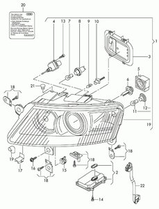

    А6/С6 3.2 07г.
    Аналогичная ситуация. Фару не меняй. Есть специальный рем., комплект, во вложении детали № 18. Номер 4F0998121 вроде?
    Лампа тоже стала светить гораздо хуже, буду менять.

    По поводу креплений. У меня отлетели все три, сам не менял, но ребята поменяли за 15 мин.
  18. VODOROD
    VODOROD Живу я здесь
    21 апр 2011
    3.237
    Avant 2.7 Tdi BPP
    Не вздумай, после таких ламп будешь блоки менять, а они не пару копеек стОят.
    может замкнуло где-нибудь, если габарит тускло светит тоже.
    ремкомплект, это 3 крепления которые крепят фары к кузову.
