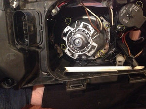

    может все таки есть у кого фото отчет по замене ламп ксенона? Как добраться до них я понял, тут фильтр снять, тут бачок расширительный... А вот что дальше, когда крышку фары снимешь? Что и как там отсоединять?
  11. aleks63 Tomsk
    aleks63 Tomsk Живу я здесь
    22 дек 2012
    2.495
    A6/4F 2.0T 2009г
    Дальше очень неудобно , но можно ... повернуть лампу примерно на 90 гр. влево и вытащить .

  13. Sergey4
    Sergey4 Живу я здесь
    14 окт 2012
    4.497
    2.7тди
    #153 Sergey4, 2 фев 2014
    Поворачиваешь блок розжига,и снимаешь его.Потом нажимаешь на 2 усика и вытаскиваешь лампу.
    Вот фото со снятым блоком розжига.

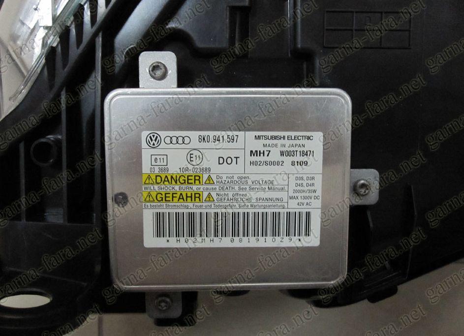

  14. ВиталийА6
    ВиталийА6 Завсегдатай
    25 мар 2009
    716
    А6 3.0Q BBJ 2006
    Спасибо. А есть фото с блоком розжига?
