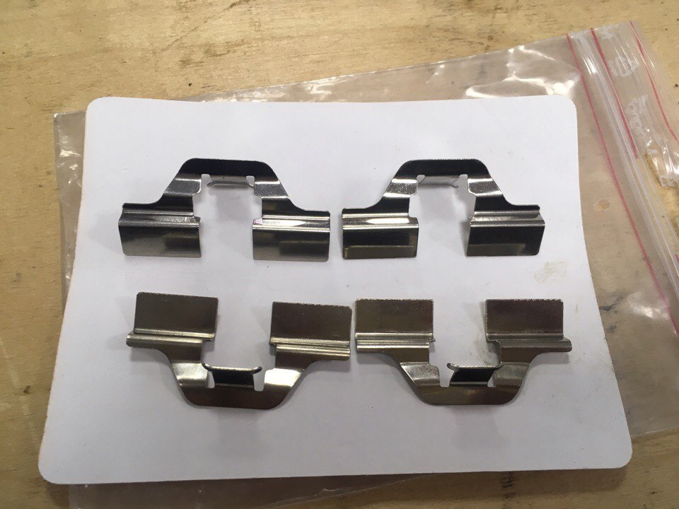

    Сваркой скобы лечить однозначно не дело - это ж чугун, он же "отбеливается", потом его не обработать нормально, да и хрупкий очень становиться... Я б ещё понял заморочки, когда отверстия под пальцы изнашиваются - там да, только рассверливать и новые пальцы (типа от Газели) подгонять, кстати 1000 % рабочий вариант, хоть и без станка и прямых рук не сделаешь...
    Можно попробовать пролечить другим способом - нержавеющие пластины между скобой и колодкой. На передке не делал - делал на задних скобах/суппортах:
    на А100 подходят - TRW PFK405 или любой аналог, хоть за 200р, нержавейка она и в Африке нержавейка, повторюсь - это для задних суппортов.
    Чуток колодки надо будет на наждаке подправлять в местах контакта, сточить 0,5...1мм, ну и может укоротить эти пластинки по ширине (так то они для суппортов А6 С5) - и про зазор, и про скрип колодок, и про износ скобы в этом месте можно будет забыть - я с этими пластинками езжу с 2007 года и доволен как слон))).Ну и как "вишенка на торте" - капля смазки TRW PFG 110 на скобу под эти пластинку и каплю на пластинку - ну это больше для самоуспокоения, колодка по нерже и так прекрасно без скрипа скользит. Этот же вариант можно попробовать реализовать и на передних суппортах/скобах (штатно на задних суппортах на А6 С5 шли с 2005г), благо эти пластины стоят по 200..300руб - можно накупить несколько комплектов разных и пробовать - все будет лучше сварки и точно дешевле новых скоб.
    P.S. Для передних направляек это неактуально, но для задних - "правильная" суперсмазка TRW PFG 110 для пальцев суппортов продляет их жизнь на дофига ресурса)))) Смазка не течет до 300 градусов и не жрет/не убивает резину/EPDM пыльников.

    Металл для накладок все же мягковат оказался, тот металл, что использует трв для задних скоб совсем другую жесткость имеет, позже было решено все же наварить поверхности полуавтоматом. Главное обточить ровно, а это не так просто обычной болгаркой, в идеале это фрезеровка, но от куда такие ништяки в обычном гараже =)"

    Ну это ж для примера. Не нравиться самодел - ну купи заводские пластинки, копейки стОят. Я вот езжу с такими на задних суппортах и проблем не знаю. А сварка и чугун - вещи плохо совместимые, там дохрена ньюансов. Я вот станочками занимаюсь понемногу и знаю, что сваркой загадить и испортить чугунину как два пальца обос..ть, Без опыта и набитых на сварочных делах руках там получиться только поднасрать, а не наварить. Чугуняка наверняка "отбелиться" - а это потом только абразивом точить, ну и "охрупчивается" сильно.
    Ну да ладно, дело хозяйское, твое авто, тебе ездить и тормозить))))

    Ну вот наварил я одну скобу, оно вроде как лучше чем ничего, вроде даже на том колесе где наварил колодки не гудят. А вот где не стал наваривать вроде как гудят колодки. Но что то говно что то говно. Надо по идее на вентилируемые комплекты переходить, там хотя бы скобы есть в продаже не сильно дорогие.
