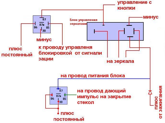

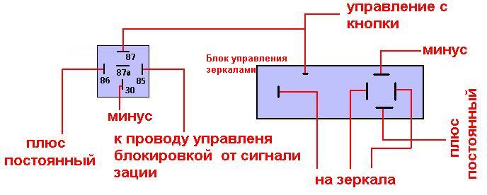

    такс, набросал схемы подключения для складывания при постановке на сигнализацию.
    Вечером сегодня постараюсь реализовать данный сабж.
    По результатам вечерних работ дополню отчет подробным описанием.
    а пока просто голые схемы.
    1-й вариант: Складываение при постановке на охрану, и раскладывание при снятии.
    2-й вариант :Складывание при постановке на охрану и раскладывание при включении зажигания.

    схемы красивые но нихрена не сработали. :devil: :devil: :devil:
    сжег сигналку :rzunimagu :rzunimagu :rzunimagu :rzunimagu :rzunimagu
    Бум думать дальше

    А я уже начал изучать схемы, думал к своим зеркалам подключить... :)
