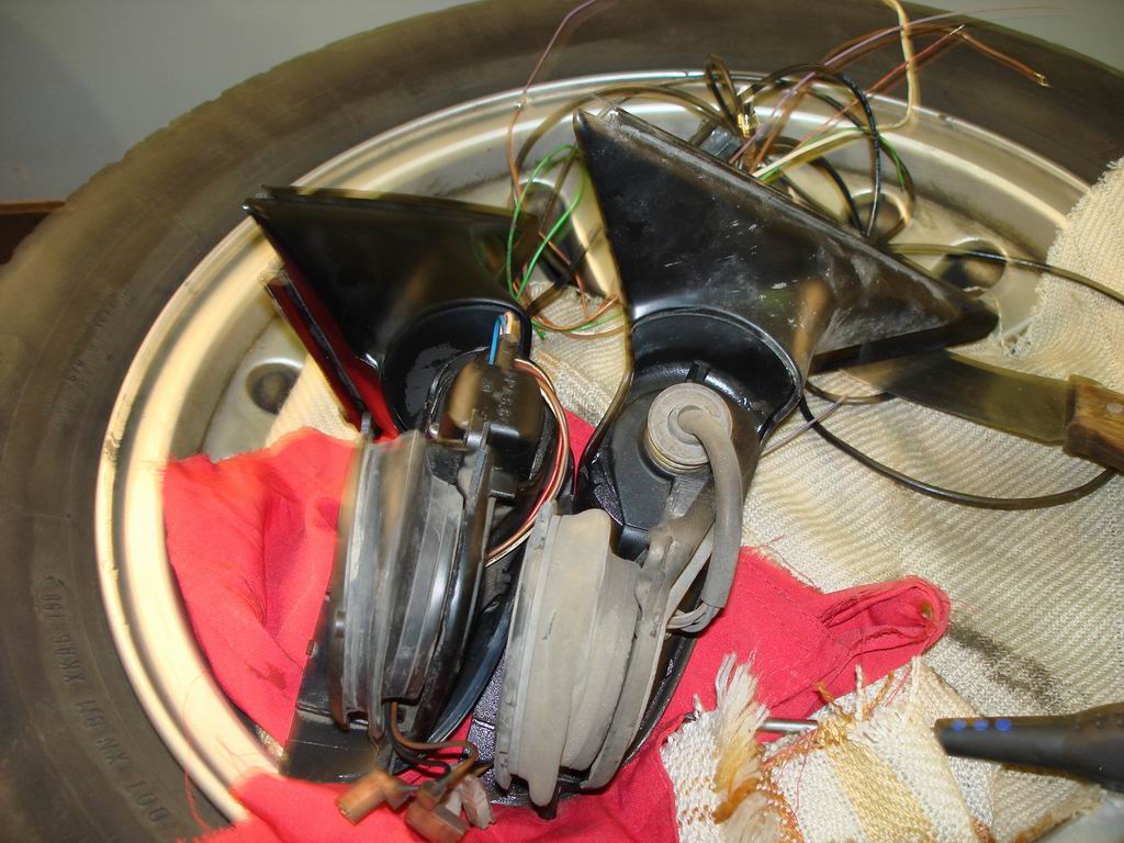

    1. Собственно сами зеркала.
    Данные зеркала ставились в качестве опции на A6/S6 с 1994 по 1997 годы выпуска.
    Опция по себе достаточно редкая но встречается.
    Часто есть на машинах из Италии и практически всегда на машинах из Японии.
    Итак если мы купили их на разборке - хорошо. Если нет то нам понадобятся:
    Для вадельцев A6/S6 и Ацди 100 с середины 1993 года только складные держатели зеркал (так называемые "ноги") Ибо корпуса у нас остаются родные.
    Это левая складная нога 4A1 858 531B
    и правая складная нога. 4A1 858 532B
    Для владельцев A100 до середины 1993 года понадобятся еще корпуса зеркал и стеклянные элементы.
    Корпус зеркала левый 4A0 857 507 3FZ
    и корпус зеркала правый 4A1 857 508 3FZ
    А так же
    зеркальный элемент левый 4B0 857 535B
    и зеркальный элемент правый 4B1 857 536C
    Тем, кто озабочен проблеммой маленького правого зеркала, для Японии есть вариант правого складного большого зеркала для машин с левым рулем. (не путайте ногу зеркала для праворуких машин. там возникают проблемы с углами регулировки мотора)
    итак это
    Правая длинная "нога" для левого руля в Японии 4A1 858 532AB
    Правый корпус зеркала для большого зеркала 4A0 857 508 3FZ
    и правая большая стекляшка 4B0 857 536C
    Вообще имея штатные A6/S6 "ноги", на них можно поставить любое зеркало от любого автомобиля Audi более позднего года имеющего похожее крепление.

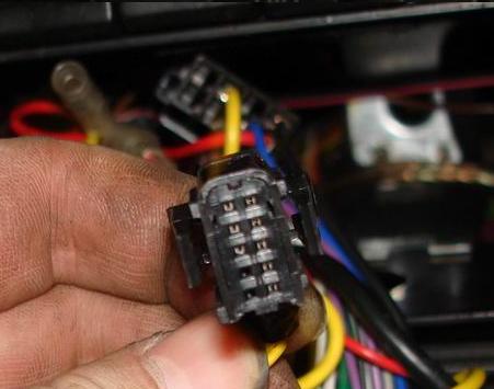

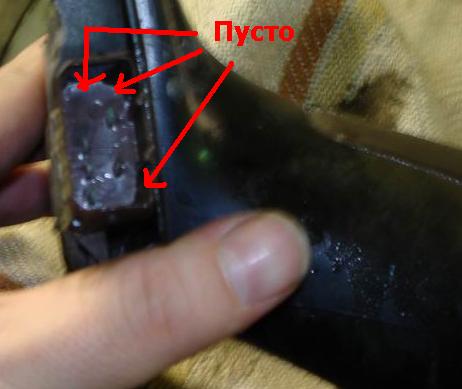

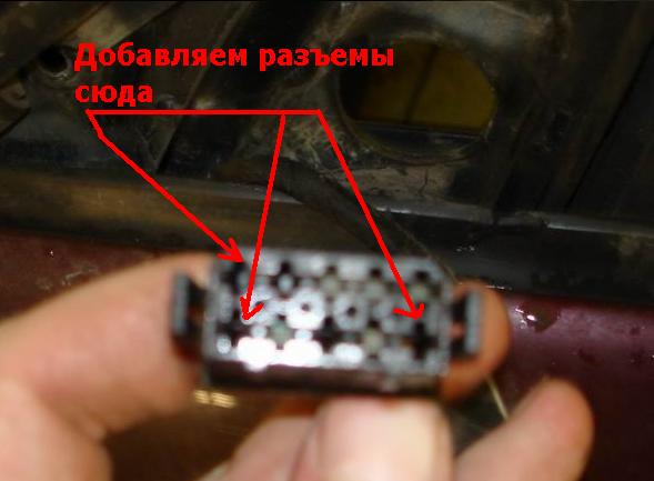

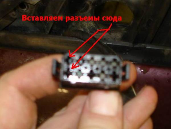

    взяв в руки 2 зеркала мы можем увидеть что его разъемы ничем не отличаются по размерам. разница лишь в том что вместо пустого места на каждом зеркале появилось по 3 лишних контакта.
    Соответственно нам надо добавить в дверную фишку 3 лишних провода с клемами.

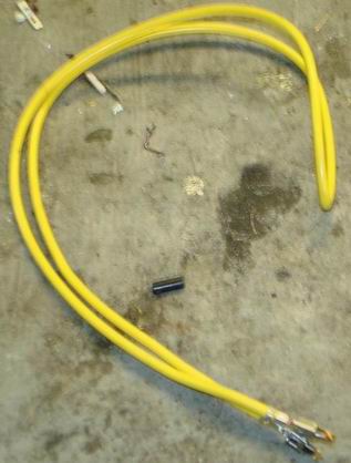

    подходящие провода это провода с номером 000 979 133 и 000 979 133A
    Так как новая оригинальная проводка идет вся желтого цвета и имет разъемы с двух сторон провода для экономии денег нам надо заказать на 2 зеркала 3 таких провода. а не 6. при правильном подключении и 2 при бюджетной подключении.

    Если смотреть на разъем зеркала прямиком в контакты у каждого штырька есть цыфра означающая номер контакта.
    нам нужен контакт номер 5 и 6 именно они отвечают за мотор складывания.

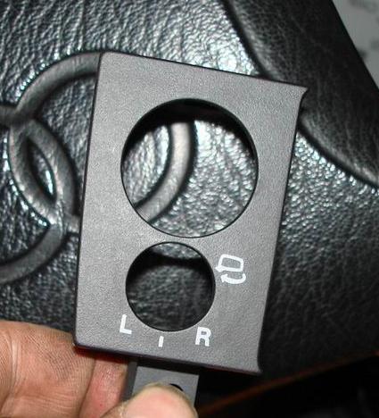

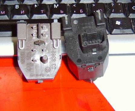

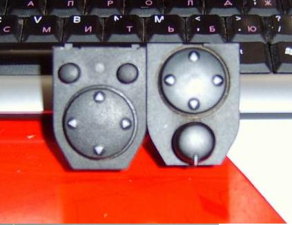

    1. нам необходима сама кнопка с функцией складывания. Она отличается от установленной у нас на заводе. и похожа на кнопку на A4 8D и A8 D2
    и имеет номер 4D0 959 565J 01C
    Так же к этой кнопке нам соответственно придеться докупить держатель что мы прикрутим вместо нашего старого.
    его номер 4A1 863 324F B98
    в отличие от разъема на зеркала разъем на кнопку так же отличается как и внешний вид.
    соответственно нам понадобиться новая фишка под кнопку и провода с раземами под штырьки кнопки.
    напоминаю, провода имеют разъемы с двух сторон поэтому опять экономим и покупает 4 провода так как нам нужно будет 8 контактов с кнопки.
    фишка на 10 контактов 8D0 972 980
    провода 000 979 901B

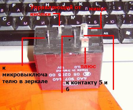

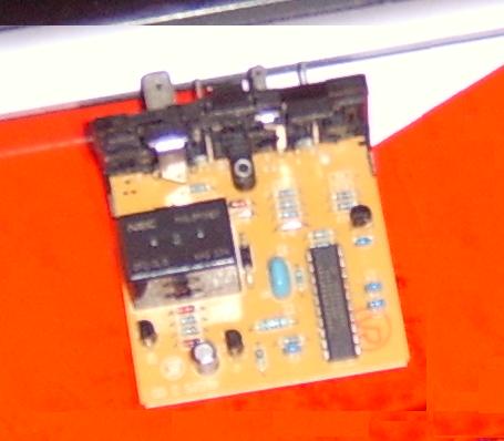

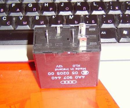

    Складыванием зеркал управляет отдельный блок управления складыванием.
    Он имеет номер 4A0 907 440
    По заводу он устанавливается в ногах водителя, под накладкой левой стойки рядом с блоком управления стеклоподъемниками.
    на него надо провести те 3 прорвода с с зеркала что у нас отвечают за складывание. Тоесть 6 проводов по сумме двух зеркал.
    на него с кнопки идет один единственный управляющий провод.
    я не стал покупать на блок управления разъемов. обойдусь отечественными тонкими и широкими "мамами". Благо это позволительно.
    При установке столкнулся с небольшой проблемкой:
    Контакты на блоке Управления не пронумерованны а имеют надписи тима SA, RE и пр. посему прикладываю схемму разводки на блок.

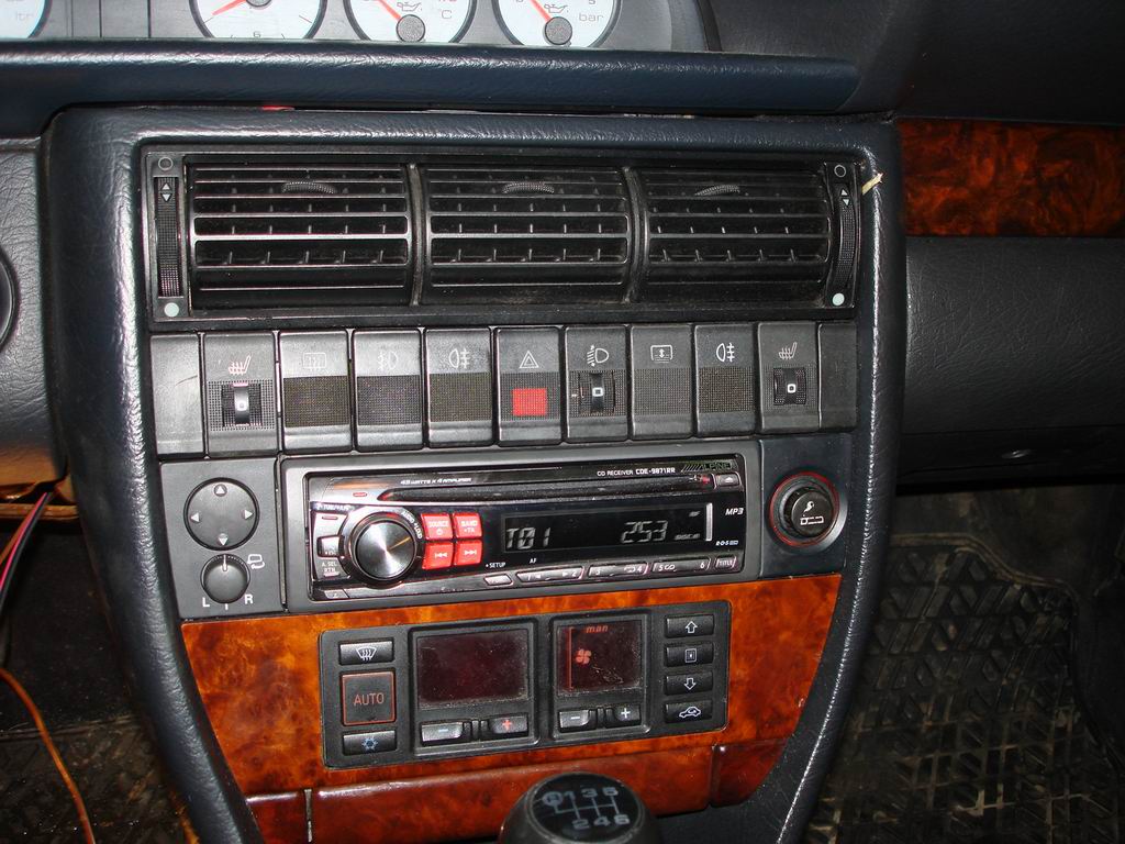

    Ну вот собственно и все. Зеркала установленны, складывание работает, но ........
    хочеться чего то большего. :love:
    Скоро попробую организовать функцию складывания автоматически при постановке на охрану и раскладывании при снятии.
    Касаемо сигнализации. сейчас прорабатываются 2 варианта реализации этой фичи:
    1. Складываение при постановке на охрану, и раскладывание при снятии.
    2. Складывание при постановке на охрану. раскладывание при включении зажигания.
    Как реализую, выложу схемы обоих подключений.

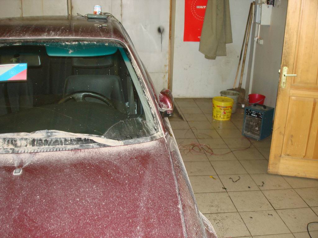

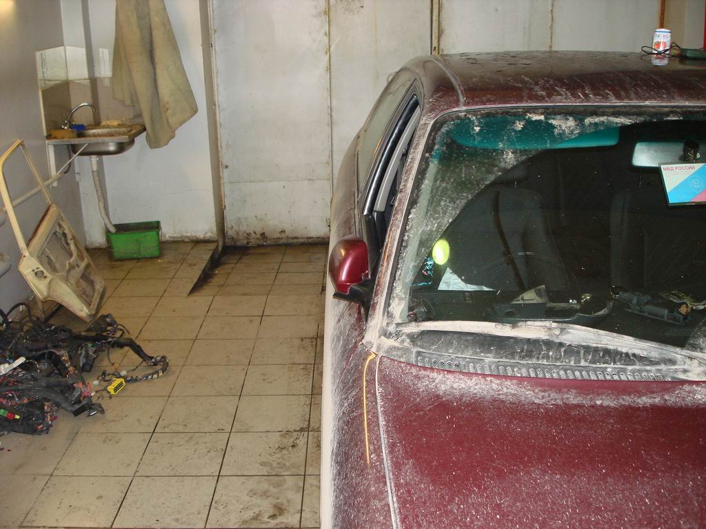

    ну а пока общие виды кнопки в салоне и сложенных зеркал на машине. а так же 2 ноги вместе: слева складное, справа обычное
