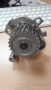

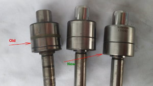

    Так.... Просто так.... :ah-ha:
      264 КБ
      74
      292,3 КБ
      70

  9. TurboX-XWD
    TurboX-XWD Новичок
    14 июл 2017
    55
    SAAB 9-3 TurboX (315 л.с)
    #169 TurboX-XWD, 23 авг 2017
    Эммм... Энто какбы сказать.... Мусор.... :rolleyes:
    Не бывает подшипников P5 по таких ценах. Чисто из-за технологического цикла такие подшипники (фирменные) не могут столько стоить... А вот "у нас" этот мусор вполне могут продавать "под оригинал" по совсем любой цене. :hello:
    Так же под вопросом отсутствие штрих-кода - на оригинальных упаковках он обычно есть и ещё маркировка (и шрифты на ней) на коробке "слегка" не такая как на правильной коробке. Обычно по таких ценах продают "пустышки" (шарики подшипника выкатаны из трубы) или неликвиды - отбраковки

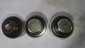

    Ога. И взял ты уважаемый гражданин харошый, дишовую поделку(не путать с поДделкой ))) ) SALERI - http://aftermarket.saleri.it/ , проданную как "аригенал".
    На торце насоса на валу именно их номера подшипников (которые для них производют).
