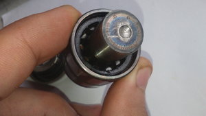

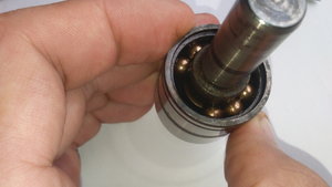

    Сопсно и вот ответ почему заводская ОЕМ помпа продержалась более 150к\км - разобрал подшипник. ;)
    В ОЕМ использован подшипник ролик-шарик, в афтермаркете ролик-ролик.
    Т.е в итоге, абсолютно не принципиально какой производитель, а более принципиально кто воткнул правильные подшипники и правильную фибру (что бы держала хотя бы от -30 до +150-200 градусов)
