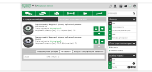

    А чем Gates не нравится? Как-никак они законодатели моды ремней и систем ГРМ всё же... С дрееееевней историей развития. Хотя в твоём случае это не существенно. ;)
    Зы.: Это не SNR ролик(перепакован). На самом деле в этой упаковке лежит ролик INA F-551825 с обычным подшипником FAG 6006VSR (30х55х13, аналог отечественного 6-160106 подшипника того же класса - http://www.podshypnik.info/index.php?zid=bearing_info&standart=gost8882&bearing=160106) с уплотнением "Viton" с одной стороны.
    В ролике установлен хороший подшипник 6-го класса, но покупать целый ролик вместо просто поменять подшипник (можно найти намного лучше, к примеру Timken) и его пресануть - я хз....
    Ролику же ничего не случилось - только подшипник поменять. ;)
    https://www.vse-podshipniki.ru/производители/timken/
    http://www.podshipnik.ru/catalogue/

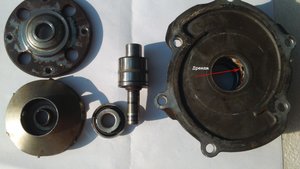

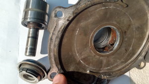

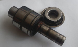

    А вот и пациент. Заводской ОЕМ с пробегом более 150000 км.
    Всего 5 запчастей, из которых выходят в основном (99%) из строя только две - подшипник ("бочечка" с валом :) - двухрядный шарикоподшипник) и фибра (механический сальник). Дренажное отверстие отметил стрелочкой.
    Стандартный процесс износа: с течением времени под воздействием температур и химии фибра почуть-чуть начинает пропускать "тосол", в бачке почти незаметно убывает охлаждающая жидкость. Вместе с убыванием жидкости (что видно по подтёкам из помпы на двигатель) на подшипник так же попадает охлаждайка и в силу её злоебучей хим.агрессивности начинает корродировать металл вала и подшипника.
    Изза очага корозии подшипник ускоренно изнашивается, а мы всё время подливаем охлаждающую жидкость, которая "неизвестно" куда пропадает. В итоге подшипник разбивается ещё больше и жижа начинает течь в наглую. И.... Фсьо!
    Лягархи и лентяи покупают по факту 2 изношенные детальки (механический сальник + подшипник) по цене новой помпы, а нищеброды покупають подшипник водяной помпы и фибру(мех.сальник) за полцены помпы, меняют их и наслаждаюца жызнью. Время ремонта при наличии расходников 1-1,5 часа с перекурами. Без перекуров 30-50 мин.
    Но это 8 лет(!!!) безотказной работы в основном в режиме "жогово", Карл!!!
    И никак не 2 года и даже не 5!!!
