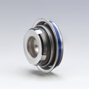

    Разобрал помпу, сопсно.... Кроме ржачьки ничо не увидел, если честно... :D
    Стандартные помповые подшипники (а-ля "эскимо") + стандартный механический "фибро-сальник" - Вот и фся "мегапомпа". Полностью ремонтопригодный механизм если руки не из жопы растут и есть желание найти ремкомплект.
    Зафтра пруфы-фотге кину.
    Зы.: Что касается фибры-сальника, вот сцыль - https://www.ekkeagle.com/en/product/mechanical-seals-eh795-eh790-for-water-pumps
    В основном на еврокорытах такие сальники стоят ОЕМ:
    Зы2.: Относительно надёжности ОЕМ и афтермаркета - фсьо до банальности просто. Самый главный критерий не производитель подшипников(хотя и это имеет значение), а класс точности(!) по которому изготовлен подшипник (пофиг где используемый). Один и тот же производитель изготавливает детали разного класса точности (хотя на первый взгял с виду они одинаковые и "вроде как" одинаковая упаковка и их маркировка)
    В упрощении ситуация такая - в автопроме афтермаркета в основном используются подшипники 0(нормальный) и 6 классов. В ОЕМ запчастях первого монтажа адекватного производителя используются детали классом выше - 5 и\или 4й. И именно поэтому "оригинал" с завода на новом автомобиле с высокой долей вероятности отслужит на порядок дольше, чем деталь купленная в СЦ или пох где в другом месте.
    Так как большинство водятлов не вникает в суть проблемы, чаще всего сводится к выбору бренда (т.е тупо - рекламы), но никак не к лассу точности и вообще конкретным параметрам качества - диапазон рабочих температур, смазки и т.п
