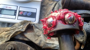

    Мну к примеру, когда перебирал свои ШРУСа (а в оригиналах, как писал выше, с завода идёт только литий-кальций) - с точностью до 10гр взвешивал ремонтной смазки, ровно столько сколько требовалось по мануалу. Ну... типа точность - вежливость Королей. ))) Но эт канеш - частный случай.
    В любом случае - в большинстве случаев нет необходимости и смысла менять смазку, поскольку не всегда рентабельно. Ну или как временное решение по каким-либо причинам.
    Зы.: Что интересно, вымывал и набивал оба подшипника генератора ремонтной смазкой ХАДО (которая на фото) - за ок. 6 мес и 5к пробега оба подшипника практически полностью восстановились. Дальше не проверял - менял диодный мост, заодно новые воткнул. Старые оставил на "чорррный день" )))

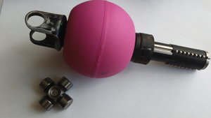

    предложу расширить горизонт- крестовина рулевого вала, и с чем ее едят?
    итак, на 5-7 году жизни рулевого кардана чуть ли не поголовно народ идет менять либо вал в сборе, либо бежит за карданчиками типа st1638 -39,-40
    рынок предлагает начиная от вазовских и заканчивая gkn, gmb и toyo - по качеству они должны были бы отличаються...
    Вопрос- кто в руках крутил эти крестовины??? что куплять?

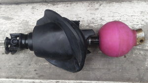

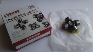

    Мну лично воткнул GMB(1 ещё в запасе лежит), поскольку TOYO не было времени ждать. А TOYO хотел потомушта у него была "пимпочька" для масла. :) Но ща думаю, эт не принципиально - один хер регулярно обслуживать эту крестовину не собираюсь - ток менять. :)
    Года 3 как, по-памяти стоит - полёт нормальный.

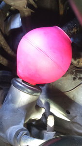

    ЗЫ.: Заодно промыл и заново смазал направляющую(SKF) и клизьму(размер ПК№9, но луче ПК10-12 ))))) ) захерачил на крестовину, шоп не засиралось быстро. ;)

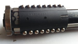

    да, гмб все втыкают, купил, покрутил... жидковата конечно... смазку менять сразу на мобиль синий. сальнички(манжетки)- как бы это покультурнее выразиться, ну совсем не сальники... клизьма- да, рулит..
    вопрос- вижу разобранную направляющую, как разобрать?
  20. TurboX-XWD
    TurboX-XWD Новичок
    14 июл 2017
    55
    SAAB 9-3 TurboX (315 л.с)
    А оно там на салазках лежит и на шариках катаеца. Не помню как разбирал, но очь проссста. :) Но эт не обязательно впринципе - эт для пирфихцыанистоофф. )))))
    Решил прост одним махом фсо промыть\прочистить\смазать шоп лишний раз не лазить в будущем.
    Зы.: Кстать перед тем как клизьму насаживать, прям щедро напистячил смаски на карданчик, прям софсем щедро. ))
