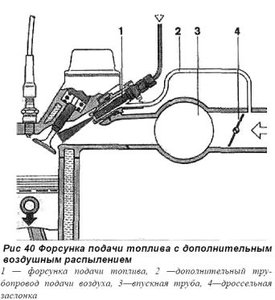

    ИМХО неправ. В старой книжке по ке-джету есть тема про канал дополнительного воздуха, который служит для улучшения распыла форсунок.
    • ke-jetronic-1.pdf
      2,3 МБ
      240
      25,1 КБ
      202

    Не нужно вырывать из контекста кусок. Я все последовательно объяснил. Но если эта мысль греет душу, то я мешать не стану. Только стоит учесть, что впрыск бензина происходит постоянно, а движения воздуха (разряжения) в канале при закрытом клапане нет, топливо просто наливается перед клапаном и смешивается с воздухом в момент открытия клапана. Ну и как все в нашей жизни, воздух движется по пути наименьшего сопротивления - где дырка шире, в пресловутом канале форсунки или в трубопроводе от ресивера к головке сечением прибл.30мм, думаю объяснять не надо. К тому же у подавляющего большинства канал в коллекторе уже давно зарос сажей,маслом и герметиком (у особо экономных). т.ч. уповать не стоит. Готов забиццо на пузырь водки!:beer:
    Поверьте, братцы, спор этот давний, и картинки тут были более красочные, и в теории это все очень красиво и правильно выглядит. Но теория не всегда совпадает с практикой. В К-джете и стакан устроен по другому, и форсунки там другие. А если проводить аналогию с Мерсдесом (собственно речь о форсунках от него зашла), то там нет такого канала(!) и работает как-то, щьёрт побьяри.
