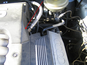

    нет на движках 91 года,наверно модельный ряд такой шел стоит перепускной клапан который перепускает отработанные газы из выпускного в впускной,судя по всему работает в определенных режимах и знакомый на него случайно напал когда машина глохнуть начинала при наборе оборотов.
    отключил его перестала,потом у меня посмотрел,а его нет ну и при снятии впускного и переборки заглушил эти отверстия и проблема перестала существовать.
    2Hitman справа по ходу есть клапана несколько штук и вот один из них и управляет,если надо я на следующей неделе постараюсь выяснить какой точно.
    попробую фото двигла сделать,хоть своего если получится :hi:

    на первой фотке стоит клапан(это мой движок),посмотри у тебя в том же районе должен если что стоять еще клапан который идет на перепуск отработавших газов.

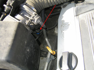

    на второй фотке под декоративным щитком должен стоять этот самый перепуск,трубка металическая с клапаном.
    попробуй трубки на управление этим клапаном заглушить.
    а вообще если у тебя эта ерунда стоит все таки,то в впускном коллекторе может быть столько нагара :unhappy:
    про все это что написал,это все из-за экологии намудрено :uhoh:

    Ответ: Скачут обороты на аан 2.8
    Спасибо за фотки ! У меня тоже проскакивает эта проблема.
    Но по тексту вроде есть очепятка ,,На левой фотке - справа по ходу стоит клапан....."
