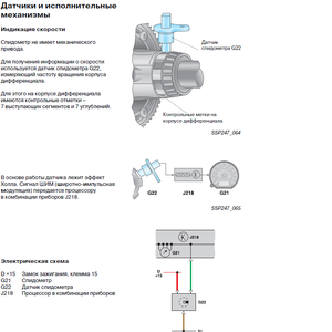

    Датчик спидометра G22 установлен на АКПП. Для определения надо прочитать ошибки шнурком

    На обороты он тоже влияет через ЭБУ. Могут быть "рывки", связанные с резким ограничением оборотов, а затем восстановлением нормы.
    То есть при выходе датчика из строя производится более ранее включение ограничителя частоты вращения двигателя
    Попробуй снять с него штекер и ПЛАВНО проехаться. Как изменится поведение авто? Если рывки исчезнут, то или датчик виноват или проводка к нему.
    Механизм работы
