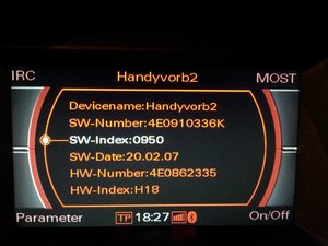

    Значит телефон - Handyvorb2. Последнее ПО для него 1130.
    Нажимать нужно сначала на сетап, чуть с запазданием ретун и держать пока не сменится картинка (секунд 5+). Не пойму как ещё проще объяснить, давай уже, вся страна затаила дыхание, следя за тобой!
  13. Serkhio
    Serkhio Участник форума
    23 май 2010
    342
    A6 2008г BDW
    Нажал setup+return с удержанием!!! А страна могла бы и подсказать про удержание. :wink: Все очень просто!!! Только как обновиться теперь?

    Теперь берёшь CD №1 (ремонт телефона) версии 6030 и прогоняешь его 2 раза. Первый раз будет минут 10, (причём после перезапуска MMI телефон пропадёт), второй раз около часа.
    В итоге должна установиться версия SW 4E0 910 336 M/версия ПО 1130.

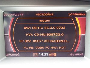

    Какая у тебя сейчас версия MMI, 5540, выше или ниже?

    Вот такая.

    Ну ясно, значит всё остаётся в силе, телефон прошьётся 1CD из версии 6030.
