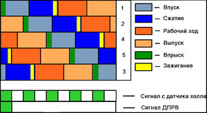

    Ну вобщемс начнёмс=)))
    На изображении прикреплённом к данному сообщению видно, что если добавить оптический (к примеру) датчик положения распредвала (ДПРВ), то можно легко определить момент впрыска в первый цилиндр.
    Интересно то, что моменты впрыска и зажигания в разных цилиндрах совпадают, так например:
    Зажигание Впрыск
    5 цил 1 цил
    3 цил 2 цил
    4 цил 3 цил
    1 цил 4 цил
    2 цил 5 цил
    используя сигнал с датчика холла можно будет распределить впрыск по цилиндрам (фазировать по положению распредвала).
    Так к примеру, как только ДХ выдаст +12В, то используя ДПРВ "поймаем" цилиндр №1.
    И сразу начинаем подачу топлива, вычислив время открытого состояния форсунки по карте.
    Далее считаем сигналы ДХ и раздаём бензин в последовательности ....4-5-3-1-2-4-5-3-1-2.... и т.д. Периодически проверяя синхронизацию.
    Если не использовать ДПРВ, во впрыск будет просто одновременным, но фаза впрыска будет всё равно совпадать с каким либо цилиндром.

    Если изменить ширину шторки есть вероятность что VEZ будет сильно косячить и зажигание будет прыгать, ибо длительность импульса будет плавать. Именно по этому лучше сделать оптический датчик, а так на первое время можно не распределять вообще сигнал по форсункам, а управлять всеми одновременно. Но фаза впрыска повторюсь, всё равно соблюдается в отличии к примеру от января.
