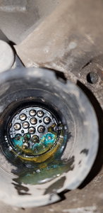

    Было такое, по этой весне и на пятый год (был пробег 135т.км).Отвёз к диллеру - да, антифриз попал на клеммник, трубка какая-то перетёрлась. Они связались с Audi, чего-то там насчитали, сделали скидку, заменили что-то в коробке, шланги - оплатил только работу.

    Поменял запорный коапан, разъём на него, почистил основной разъём.

    Были те же проблемы что описано выше - сначала желтая шестерня что сигнализировала об ошибке в коробке передач, с которой можно продолжать движение, через несколько дней отказ всех систем (Старт-Стоп, TPMS, система стабилизации, регулировка фар, ручной тормоз и другие что описоно выше), машина перестала реагировать на рычаг передач. После перезапуска автомобиля проблема иногда не проявлялась сразу, а после начала движения. Очистка разъема ЭБУ от жидкости вернуло автомобиль в рабочее состояние.

    Такая же проблема сначала с желтой шестерёнкой, потом уже и с красной. Но вместо антифриза там оказалось масло АКПП! Пока что машина ещё в сервисе - разбираются знатоки.
    Читал что данная проблема с антифризои бывает только у бензиновых двигателей А6 С7, на дизельных двигателях 3.0 TDI данной проблемы вообще нет, так как клапан расположен с другой стороны АКПП. Если не так - поправьте меня! Спасибо!
