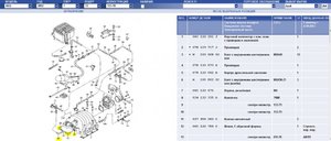

    Всем привет.
    может кто в курсе
    за что конкретно отвечает и на что влияет эта система с многочисленными трубками-шлангами?

    озадачился этим потому что эти шланги у меня (номера 40, 41, 42) на вид все пересохшие и когда машина заведена как будто подсасывают воздух - звук идет соответствующий но конкретное место где шипит не могу найти
    созрела идея заменить все эти шланги, но в магазине говорят их нету в наличии, поэтому думаю чем их можно заменить?
    по замене тоже есть проблемка - не могу понять каким образом шланги 40 и 41 крепятся в блоке 69 - видно что они заходят в него внутрь, но не вижу что он разбирается

    я когда себе менял - взял обычный шланг, продавался метражем. Он в тканевой оплетке. В магазине запчастей на ТАЗик был такой шланг. И цена не велика

    а именно эти шланги менял?
    как они все таки в этом блоке крепятся? разбирать его или нет?

    Привет, я полностью себе менял на силиконовые, проблем с этим нет. Покупал 3 мм помоему, самый маленький диаметр. сложностей там никаких по ходу разберешься. Подсосы воздуха это не хорошо, их надо устранять.

    Я менял эти шланги,на белые они идут на карбюр ваза,подходят как родные,и без хомутов сидят крепко,и надолго рекомендую

    AudiA4vod, а то что они просто силиконовые с ними от температуры двигателя ничего не стало у Вас?, штатные же идут в какой-то оплетке.
    Alex84, как раз магазин ВАЗовских запчастей недалеко от меня, заеду посмотрю.

    Ничего с ними не стало и не станет, они прекрасно выдерживают температуру.

    поменял всю систему вентиляции + поставил маслоотражатель под впускным коллектором которого не было на моем ДВС.
    Что это дает ?:shock: У меня было повышенное давление газов из-за забитой системы вентиляции ---> прокладки подтеками+расход масло, посоветовали поменять, поменял. Все на круг 8-12 килоруб. масло за 1000 км уровень не уменьшился :nod:, дальше посмотрим :shock:

    Ставь всё будет ОК,2 года гоняю норм,и в любых авто з.п .
