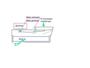

    ребя, а вот такая мысль.
    Под дозатором (между ним и расходомером) должны быть два резиновых колечка, а так же в самом дозаторе место заглушки у многих пустует. Так вот ЗДЕСЬ могут быть подсосы воздуха?
    Детали 11, 12 здесь:
    http://www.elcats.ru/audi/parts.asp?mdl=119&unit=DBC0567B
  17. Guru
    Guru Старожил
    11 апр 2004
    6.667
    Латвия
    Audi Q5 1G Sline 2,0 TDI q.
    Ответ: Система впрыска KE III JETRONIK, болячки
    Они же все эти места до лопаты. Единственное что не фильтруются. Неучтенные подсосы те которые после детали 17.. :)
  18. Timoor
    Timoor Завсегдатай
    8 ноя 2005
    705
    Audi 100 C4 2.3E(a
    после 17 вверх?
    но лопата то между воздуханом и голошей... грубо говоря...
    а эти дырки?
  19. slawa123

    Для Timoor. Вот схемка, упрщенная. Грубо говоря на все эти "подсосы", о которых ты беспокоишся, лопата реагирует как и на обычный приток воздуха.
