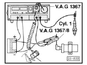

    Вот посмотри, не жалко.
    Как скопировать из проги страницы не разобрался, поэтому просто надергал принтскрином. Извиняйте за качество.

    Так в посте 1864 я вроде все по русски написал. А цифры и картинки смотри в файле, они от языка не зависят.

    ты вместо 23 рисунка ещё раз 20 воткнул

    На картинке то что нашёл по регулировке УОЗ, печально 8((
