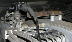

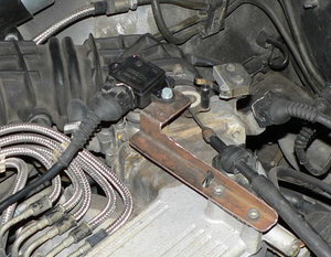

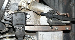

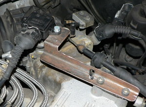

    Спасибо! Я про если подъедите..... Есть: Сухой гараж, электричество....и желание победить, сей гиморойный момент КЕ3, ну там ещё ключи, болгарки, подставки ну и прочие мелочи......
    А про конструкцию ,я её ща выложу.....
    Я всему наслово поверил.....
    За последние 3 года я даже намёка на столь глубокие познания в данной системе впрыска невстречал.....
    Посему всему наслово верил...... Но всё же выкладываю фоты:nod:

    А вот с измерениями у меня проблемз....тот мультиметр который есть слишком груб.... Буду очень признателен если подскажите либо модель, либо характеристики прибора, которым можно в автомобиле всё померить, с достаточной точностью

    Лихо ДПДЗ осталься ДПДЗОЙ - а вот смесь регулировать по току ЭГРД винтиком штатным ужо никак ... А как ? Вместо 0.6 вольт на ХХ ловить 0.05 в и все вращением на этих супергайках ? РАША !

    По поводу датчика угла поворота ДЗ - интересная конструкция.....
    Как я понял - разъем ПНД цепляется на этот дивайс, выставляется 0,6 В на ХХ и... поехали? Было бы интересно услышать пояснения аффтора по поводу расхода, прогрева, динамики машины и т.д. :shock:

    Народ....
    Ничего конкретного по поводу данного девайса я сказать пока не могу.....
    Как я его увидел на сторонней машине, так я его и повторил......в меру своих сил и возможностей......
    Измерить нечем.....
    Да единственное двигатель работать стал гораздо ровнее......на ХХ, только вот обороты ХХ стали плавать сильнее, а прокатиться при сием девайсе неуспел, надо тормоза прокачать:rzunimagu

    Да, на одном желании победить у нас в Росии много чего делается;) А тепло и светло, компрессор, осциллограф, манометры, мензурки мерные, вытяжка на глушитель, яма (на всякий случай) имеются? Так что, как говорено было в одном фильме "Нет уж, лучше Вы к нам!" :)
    Или машинка пока самостоятельно не едет?
    Забавная конструкция:) Я-бы не додумался до такого решения - закомплексованность мышления относительно того, что будет работать правильно, а что - нет. Надо сказать, что после первого сообщения я немного поприкидывал возможные варианты решения как энтот ДПДЗ "прикрутить" заместо ПНД - воображение рисовало хитроумные рычажные системы совмещения углов поворотов и упиралось в тупик люфтов/трения в узлах и влияния пружинки в ДПДЗ на напорный диск:confused: А оказывается всё предельно просто и банально, но... Возможно, в такой реализации и получится избавится от раскачки ХХ, но вот что будет твориться на остальных режимах - угадывать не берусь.
    Коли встретимся - посмотрим, что там в реале показывает и как оно работает, и сообщу свой вердикт общественности:nod: .
