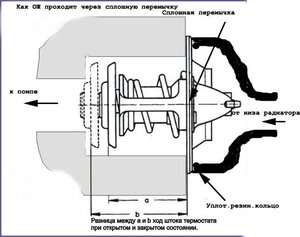

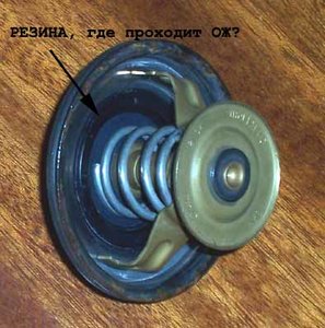

    Менял термостат ,был крайне удивлен ,что он стоит не так как в ЕТКЕ (см.рисунок),кроме того в начале этой темы я нашел описание и рисунок как впаять кольцо в него ,чтобы двигатель лучше грелся ,а то он у меня открывался при 75 гр. Так вот на этом рисунке (измененном) я изложил проблему в моем мозге : как же проходит ОЖ через термостат -там же сплошная перемычка . Может кто просветит? Был бы очень рад .

    тема интересная
    закинь ее на форум отдельной темой

    А не пробовал термостат кипятить?
    Попробуй, и вопрос снимется сам собой :hi:

    Термостат родной. Опустил в кипяток ,черная резиновая перемычка как была так и осталась -там что должен открыться какой то клапан ?

    Извиняюсь, плохо смотрел, это действительно подрезиненный клапан, который входит в металическое седло.
