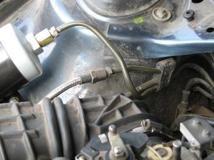

  15. VVsevolod
    VVsevolod Живу я здесь
    22 май 2006
    2.813
    Audi 100/45 AAR 1991 продана! Opel Meriva 2008
    Ответ: Система впрыска KE III JETRONIK, болячки
    Для Дана
    1. Борьба с форсунками мне еще предстоит - хочу все и сразу, и промыть и померить.:laugh:
    2. ДТОЖ мерил несколько раз, отличия в цифрах уже не помню, но очень незначительные - фактически одно и тоже. Два датчика - скорее всего ду***ж для двух разных систем, повышение надежность, хотя хто этих немцев знает. А как там можно перепутать, разве разъем на 180 град перворачивается? Если да, то переверни и посмотри - хуже не будет.
    3. У меня при разгоне как раз ток уходит в +2--+4 мА, на постоянном газу под нагрузкой мотается около 0. Диф. давление 0,4 и недопромытая связка дозатор-форсы. Расход 12,5 в городе. Т.е. ты приближаешься к моим параметрам. Расход у тебя конечно уменьшится, но ненамного. А вот замена ПНД должна дать мощный эффект. У меня около 4-х литров получилась разница после замены.
    А как связана прокладка пробковая под корпус расходомера и замена ПНД? Не проще забить на прокладку и просто поменять ПНД? Час работы и масса новых ощущений.:) Я у себя эту прокладку не трогал при замене.
    Вопрос ко всем - начал ездить - ток ЭГРД на ХХ около 0. При разгоне +2+4 мА. При движении с постоянной скорость около 0. Еду по трассе ~30 минут. Картина меняется. На ХХ +2+4, при разгоне +4+6, на постоянной скорости +2+4. ИМХО - не хватет бензинчика, смесь обедняется, видимо дифдавление падает.
    Глушу мотор, 5 минут курю, завожу. ХХ -1-2, разгон около 0, на постоянных оборотах -1-3. 1-2 минут езды и все приходит в норму.
    Это что - только плавающие дифдавление из-за недомытого дозатора или к бензонасасу плавно подкрадывается толстый полярный лис, который полный писец?:shock:
    Насос новый, пол-года, но бюджетный и "в стенку" я его так и не проверял.
    Еще один момент. Фотка внизу. Что за средняя трубка?

    Vvsevolod
    1. Контакты ДТОЖ я перепутал, когда развалился сам разъем. Какое-то время ездил на просто воткнутых в датчик проводках. Когда ставил новый разъем, контакты зафиксировал в нем наугад. Вот и думаю, а можно так? Вполне возможно, что у меня сейчас они перепутаны. Какой на ЭБУ, а какой на VEZ по отношению к разъему?
    2. Без новой прокладки не хочу ставить новый ПНД. Так как при установке ПНД хочу снимать расходомер с крышки воздухана, для того чтобы через технологическое отверстие в нем контролировать при установке силу прижима контактов к дорожкам. Не хочется лишнего тереть новые дорожки.
