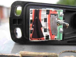

    Бонус - нашел фотку своего старого ПНД с впаянным сопротивлением и очищенной до подложки дорожки с постоянным сопротивлением. Может кому будет интересно.
