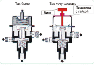

    to Misha190E, есть вопрос касательно РСД. Ты вроде с ним разбирался детально. Интересует в каких пределах он может изменять давление? Речь сейчас идет не о регулировке системного давления, а вообще о регуляторе как таковом. То есть, можно ли его использовать в установке для промывки ну например дозатора, а также для тестирования форсунок на момент открытия закрытия и Т.Д. Идея в общем такая. Возможно ли его приспособить так, что бы вручную задавать необходимое давление. Но регулировать не тем винтом что со стороны обратки, сам понимаешь, что этим винтом не получится, а с другой стороны где вакуумная трубка, если к примеру спилить заднюю крышку и вместо пружины приспособить винт, нарезаать резьбу и винтом регулить.
    Диапазон давлений должен быть примерно от 2 до 6 бар. Вот рисунок как я предполагаю сделать. Будет ли толк от такой затеи, что скажешь?

    Urgubab, чтобы сделать то что ты хочешь, то нуна над пружиной ставить площадку и двигая ее ты можешь регулировать усилие пружины а значит и давление... т.е. в твоем риснуке не хватает как раз пружины :)

    Про пружину понял, а диапазон давлений, от 2 до 6 бар будет поддерживать?
