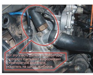

    Господа покажите на фото или на схеме какой датчик отвечает за показ температуры на щитке приборов?

    Датчик температуры на приборку внизу во вложении. Для увеличения нажать на картинку.

    А нижний на этом тройнике - на мозги и зажигание??? Просто я его у себя поменял, однако проблема с запуском на горячую не исчезла... Горячий движок переливает. На холодную все ок. На горячую отключаю пусковую форсунку. Сейчас езжу с отключенной - с утра уже заводится неважно, так что надо чой-то делать.. Скоро морозы будут а под капот каждый раз не попрыгаешь...

    Да нижний это идет на систему впрыска и систему зажигания,....но это на двигателе AAR, а как на PS они расположены подсказать не могу, так что просто можешь ориентироваться на количество выводов датчика, с двумя выводами и поменьше размерами, это и есть датчик температуры О/Ж на мозги.
