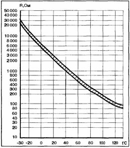

    Всем привет!
    1.Вопрос по поводу принципа работы РХХ.
    На холодном движке (20 по С) при включении зажигания должна открываться
    заслонка РХХ полностью (счелчок) или есть варианты ?
    2.Сопротивление между контактами ДТ при температуре 90 - 425 Ом,
    вроде норма 300,говорит о неисправности датчика.При t 20 -2500 Oм.

    To ZenA
    А у тебя буквы движка какоие?
    РХХ работает по принципу - открывает заслонку на такую величину, чтобы поддержать стабильные обороты ХХ. А вот полностью она открыта или нет - хз. В принципе это тебя особо волновать не должно, если при прогреве ~1000, а на ХХ 720-780.
    ДТОЖ мерить не между контактами, а между любым контактом и массой авто. Между контактами сопротивление в 2 раза больше.
  16. ZenA
    ZenA Bad e-mail
    30 янв 2006
    32
    AUDI 100 2.3 1991
    Ответ: Система впрыска KE III JETRONIK, болячки
    Двигатель AAR.Я чего спрашиваю была инфа на форуме что при включении зажигания РХХ клацает и в дальнейшем должен гудеть.Чето не наблюдаю у себя.
    Хотя промыл его и при подече на него 12В заслонка исправно открывается.
    А вообще я его отрубил так как с ним машинка на горячую глохнет.Сейчас
    изучаю КЕ111 стараюсь лишних вопросов не задавать.По поводу измерения
    параметров ДТ так график который выслан мне какраз и отражает измерение
    между контактами ДТ.Смотрим 20С--2500 Ом 90С--200 Ом А у меня 400 вот это
    меня и насторожило.За ответ спасибо.Так всетаки как убедиться что РХХ исправен? Спасибо.

    Про график ДТОЖ - до сегодняшнего дня я был уверен, что изображенная на нем кривая есть результат измерения между одним контактом датчика при снятом разъеме и массой.

    Когда ты выдергиваешь разъем РХХ, то РХХ закрывается до определенного предела, остается небольшая щель - как мне в свое время объясняли "байпасный канал" - вот по нему и идет воздух к расходомеру. Если сосет еще где-то, то этот воздух не учтенный, и ЭБУ его не видит, соответственно дает неправильную команду на РХХ (открывает/закрывает не так как надо) и движок глохнет. Ищи подсосы для начала, а хомуты должны стоять. Просто обычно РХХ выдергивают тупо из под коллектора на себя, хомуты если и были, то остаются на шлангах в глубине и чтобы их затянуть надо снимать впускной коллектор, а это влом.
    С датчиком температуры - ты как все же мереешь между контактами датчика или между одним контактом и массой? Если между двумя контактами у тебя такие показатели, то все ОК, если между одним и массой то надо думать. Как вариант может врать термометр на приборке - у него показания очень относительные, а смотришь ты явно на него.

    В датчике температуры два контакта, один на ЭБУ впрыска второй на блок управления зажиганием.Поэтому замерять сопротивление надо как уже и писали между одним контактом и массой.Показания с одного и с другого контакта скорей всего будут немного отличатся-это не страшно.При 20*С примерно около 2кОм при 90*С около 200 Ом.Если у тебя 425 Ом при 90*С между одним контактом и массой-датчику явно кирдык.
