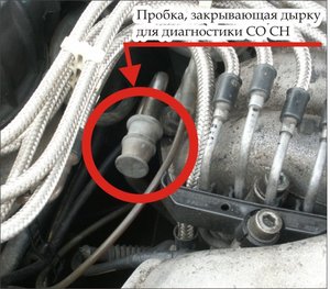

    Ребя, меня мысль посетила... а как вы СО меряете?
    В трубу газоанализатор вставляете?
    Просто на многих СТО именно так и делают, но на AAR сделан вывод для замера СО под капотом (трубка с надетой резиновой пробкой, находится между расходомером и дижком). Просто может кто не знал... на всякий случай.
    И ещё если есть катализатор, то оставшиеся пары бензина полюбому же должны в нём сгорать, может поэтому и СО низкое?

    2 Timoor. Покажи пожалуйста на какой-нибудь фотке или рисунке эту трубку, а то не совсем понятно. :shock:

    Мысль правильная.
    Все верно! Трубка такая имеецца.
    Именно по ней должен делацца газоанализ :umnik:
    На нормальных СТО об этом знают
    Вот только не думаю, что VVsevolod не в курсе этого момента.

    У меня вместо ката труба толстостенная от какого-то таза. А СО я пробовал мерить и в трубке и на выходе из глушака - абсолютно фиолетово!
