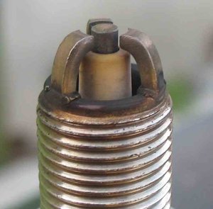

    Напряжение на ПНД стоит не стабильно- колеблется +-0,15 В около значения 0,6 В. Ток ЭГРД около 0, колеблется + 4мА - 2мА с интервалом ~20-30 секунд. Лямбда никуда не бегает, стоит 0,5-0,6 В и при прогазовках отклоняется на 0,1 В в обе стороны.
    Посмотрел давление в выпускном коллекторе через верхний патрубок с заглушкой- фактически нулевое. Катализатор выбит, вместо него обычная пустая труба и в конце глушитель. Резонатора нет. Может отсутствие давления и есть причина неработающей лямбды? Сам датчик О2 новый, но дешевый. Не исключаю вариант что с данным дивайсом меня могли элементарно нае****ь и датчик дохлый от рождения.
    Залил 10 литров - хватило на 65 километров. Грустно:( . Качество смеси смотрю по состоянию свечей в отсутствие газоанализатора. В моем понимании свечи нормальные. Куда же 6-8 литров утекают, блин!
    В качестве бонуса - моя свеча, свеженькая, только сегодня сфоткал.

    По бензину - посмотри ЛЗ осциллографом. Мультиметр - плохой помощник. Но скорее всего трабл есть. Очень велик период изменения тока ЭГРД. Он должен плавать в такт работе ЛЗ (10-15 тактов в минуту) - это естественно системе регулирования с обратной связью. Скорее всего ток плавает в такт плаванию напряжению на ПНД.
    В резюме - ставим новый ПНД далее разборки с ЛЗ.
