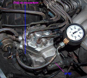

    Нет, ЭГРД это серая или черная коробочка на дозаторе. крепиться двумя винтами и это не датчик, а исполнительный механизм для регулировки давления в нижних камерах и как следствие обогащения или обеднения смеси, в зависимости от различных режимов двигателя. завтра выложу ссылку на его фотографию

    Вчера решил проверить второй ЭГРД. Выставил штангенциркулем на ЭГРД, расстояние от кромки до регул. винта 6.6 мм. Попшикал шприцем в отверстия Winnsom, потом продул компрессором и поставил на двигатель. При заводке завелась потом заглохла. Со втого раза завел но двигатель работал неровно и стремился заглохнуть. Управляющее давление по манометру по сравнению с предыдущим, было ниже на 0.1 bar. Двигатель при увеличении оборотов вел себя неуверенно да и на холостых появился расколбас. Ясно, при другом управляющем давлении нужно измерять и настраивать состав смеси и напряжение на ПНД. Проверил по манометру снятием разъема ЭГРД, был уход стрелки от первоначального положения и изменение работы движка в лучшую сторону. Тогда подключил миллиамперметр и выставил шестигранником ток к нулю. Работа улучшилась. Но обороты ХХ стали явно завышены. Посмотрел на тахометр и убедился что обороты 900. Тогда подключил к ПНД вольтметр, напряжение на средней ножке было близкое к 0.57. То есть получается что изначально из-за другого управляющего давления и соответсвенно другого состава смеси по качеству, обороты были ниже нормы потом покрутив винт качества они пришли в норму но ток был не в норме когда я выставил норму по току то обороты стали выше положенных, хотя напряж на средней ножке было около 0.57. То есть ЭБУ стремиться поставить лопату расходомера к некому значению по напряжению (у меня в данном случае для ЭБУ лакомый кусочек это 0.57 v) и ему не важно что на самом деле обороты 900. Напряжение на ямбда-зонде при этом иправно бегало туда-сюда в пределах нормы. Чуть ослабил винты и постукивая выставил на слух об примерно 750-780, проверил по тахометру оказалось чуть больше. Еще раз постучал по ПНД, обороты еще немного снизились и стали соответсвовать ХХ. Напряж при этом осталось 0.57в. Обороты пришли в норму. Все вроде нормально и холостые держит и при сбросе и увеличении газа нормально. Но вот общая разгонная динамика как мне показалась немного снизилась. Далее сегодня утром завел, завелась с пол тыка, но как то после заводки ее тряхнуло немного и обороты пришли в норму, то есть к прогревочным. Сразу же включил кондиционер и движок стало колбасить. Выключил, немного прогрел, включил кондей снова, все нормально. На основании сделанных наблюдений можно сделать следующий вывод. Раньше на прежнем ЭГРД, у меня управляющее давление было 0.4 bar, и на всех режимах было все Окей, сейчас 0.3 bar, после соответсвующих регулировок, все вроде тоже Ок, но немного чувствуется при непрогретом движке что нехватает обогащения и общая динамика стала немного вяловатее. Отсюда вывод, что ЭГРД можно и нужно регулировать индивидуально под конкретный двигатель. Сегодня если будет время увеличу на этом же ЭГРД давление на 0.1 bar, проведу соответсвующие регулировки и проверю работу движка.

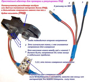

    Да конечно сойдет! Это ж цешка! Единственно только при измерении напряжения на средней ножке при работающем двигателе может вносить коррекцию, по работе движка. В зависимости какое у нее входное сопротивление. Поэтому она очень хорошо годится для определения протертого слоя ПНД, для определения напряжения на лябда зонде, для замера тока тоже годится но единственно, ток то у нас в данном случае постоянно меняет свою полярность и для полноты картины желательно иметь или стрелочный миллиамперметр с нулем по средине шкалы, или цифровой миллиамперметр. А вот для выявления протертости это то что нужно.
    Значит так. Начнем с проверки исправности ПНД.
    Внизу помешаю фотографию ПНД и самодельного адаптера к нему, для снятия напряжений.
    Значит так снимаем черепаху (гофру), включаем зажигание и измеряем напряжение между точками 1 и 3. Напряжение должно быть в пределах 5 вольт плюс минус в небольших пределах. Далее измеряем напряжение межу точками 2 и 3. Напряжение должно быть порядка 0.1-0.2 вольта. Далее измеряем напряжение между точкой 2 и 3 при плавном поднятии лопаты. Ставим на тестере предел измерений по постоянному напряжению 3 вольта и начинаем медленно поднимать лопату. Напряжение от 0.1 вольта сначала должно немного постоять на месте, а потом начать потихоньку расти пропорционально поднятию лопаты. Так измеряем до напряжения 3-х вольт. При исправном датчике, при перемещении лопаты, никаких провалов, скачков, колебаний стрелки в ту или иную сторону быть не должно, стрелка должна плавно отклоняться до з-х вольт. Если будет замечено колебание или дерганье стрелки, то ПНД кирдык. (При измерении нужно добиться надежного контакта в точках измерения, иначе можно принять плохой контакт с тестером за неисправность ПНД, поэтому если будет обнаружено колебание стрелки то нужно прежде чем бежать в магазин, проверить контакт тестера с ПНД). Далее ставишь тестер на предел измерения 7.5 вольт и проверяешь оставшуюся часть дорожки ПНД.
    О результатах сообщи, только пока ничего не крути.
    Что не ясно пиши, отвечу.

    Уважаемый urgubab. Подскажите как с меньшими потерями добраться (снять) ПНД. При этом в последующем нужен будет хороший доступ в окошко корпуса (где контакты елозят по ПНД). Идеальный вариант снять девайс совсем и иметь в руках то что у Вас на фотографии показано (рис.2). Что посоветуете.
    P.S:нужно все это для замены ПНД на безконтактный...

    А снять его не сложно.... отковыриваешь компаунд, которым болты заляпаны, а далее просто откручиваешь четыре винтика и - он у тебя в руках.
    Правда, уж чтоб совсем всё хорошо было, например есируки трясуса аще послифчирашнива нипадессски.... ик, то можно сначала весь расходомер открутить, а далее все операции с ним проводить на столе.

    Для этого нужно открутить три болта крепящие дозатор. Нужна будет звездочка. Далее поднимаешь дозатор и немного его отодвигаешь что был доступ к средним болтам крепления корпуса расходомера. Далее откручиваешь 6 болтов и еще немного приподнимаешь дозатор и вытаскиваешь из под него корпус расходомера. Никаких трубок при этом откручивать не нужно. Все пркерасно снимается без откручиваения каких либо трубок. Ну а далее когда весь корпус без дозатора у тебя окажется в руках, то я думаю разберешсья что с ним делать дальше.
    Отпиши о результатх проделанной работы по замене ПНД.
