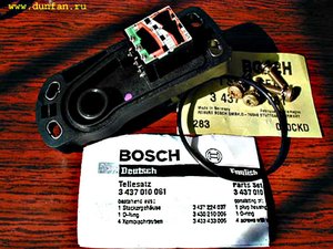

    Бывают в Дунфане, как комплект запчастей BOSCH 3437010061. Вот фотография с их сайта и ссылка, там почти в самом низу, странички.
    http://www.dunfan.ru/news.htm
