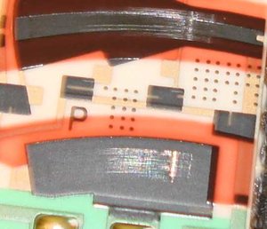

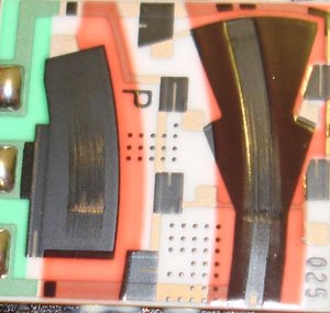

    Наконец-то после промывки системы, «накрутки ЭГРД» (1/2 оборота на обогащение) и замены форсунок добрался до проверки основных параметров.
    1. Чтобы исключить вопрос плохого аккумулятора подключил к нему зарядное устройство. Напряжение на аккумуляторе во время зарядки – 15.5 в.
    2. Измерил давление в стенку. Насос в принудиловку – 7.5. Если подержать подольше медленно падает до 7 (дальше не хватило терпения ждать).
    3. При отключении насоса давление остается прежнее и очень медленно падает.
    4. Насос в принудиловке. Системное давление 6.1.-6.15
    5. Завел на ХХ. Системное 6.2 при резком нажатии на газ падает до 5.3.
    6. Выключил зажигание. Смотрю системное давление 3.5, через 5 минут 3.28, еще через 5 минут 3.22.
    7. Подключил манометр к нижней камере. Включил зажигание ток ЭГРД 91.2. Завел на ХХ. Давление 5.7 (разница 6.2-5.7=0.5). Ток ЭГРД минус 4 - минус 6 При отключении разъема ЭГРД давление становится 5.65 (разница 6.2-5.65=0.55).
    8. Выставляю ток ЭГРД винтом СО в ноль. Давление как при подключенном разъеме, так и при снятом становится 5.65 (разница 6.2-5.65=0.55).
    9. Глушу. Давление в нижней камере становится 3.9, через 5 минут 3.45, еще через 5 минут 3.3
    10. Приступаю к потенциометру. Напряжение на средней ножке при включении зажигания относительно массы 0.09 в, относительно нижней ножки 0.071в.
    11. Завожу на ХХ. Напряжение относительно массы 0.98-1.02 (когда раньше мерил было в районе 0.6-0.8). При плавном увеличении оборотов вижу примерно следующее: 1 – 1.15 – 1.05 – 1.3 – 1.5 – 1.3 – 1.2 – 1.5 – 1.7 – 2.0
    12. Относительно нижней ножки напряжение 0.96-1.0.
    13. Очень не нравится высокое напряжение на средней ножке и особенно провал по напряжению при увеличении оборотов.
    14. Решаюсь на снятие потенциометра. Давно хотел, но как-то опасался. Самое сложное было расковырять заводскую заливку крепящих винтов (какая-то очень крепкая резина, да и не удобно подлезть). То, что увидел на снятом потенциометре, как мне кажется, многое объясняет. Принес домой, сфотографировал. Вот полюбуйтесь. Одна из дорожек чуть выше ХХ протерта до меди (та, что покороче). Вторая – протертостей вроде не имеет, но в местах контакта сильно вмята.
    Вот такие вот дела. Вижу следующие пути:
    А. поставить потенциометр на место, как-то его подкрутить и ездить, пока едет, тем временем искать новый потенциометр.
    В. Попытаться как-то восстановить дорожки.
    С. Купить потенциометр от Мерседеса за 74 $ и подменить пластину.
    Жду советов, не только по поводу потенциометра, но и насчет замеренных и приведенных выше параметров.
  3. DAN
    DAN Bad e-mail
    19 июн 2003
    608
    Audi 100/45 2.3E 92г., МКПП, климат
    Ответ: Система впрыска KE III JETRONIK, болячки
    Блин, забыл картинки. Вот любуйтесь.

    DAN, вчера произвел замеры и снял потенциометр -ситуация морда в морду! Чуть-чуть (на 0,1 В) отличались показания при замерах, а на счет заливки согласен и резина крепкая и подлезать неудобно.
    Только домой я его не понес, а поставил обратно. Пол-часа стучал, шевелил и двигал. С большим трудом добился 0,5-0,6 В на холостых, но движок работает нестабильно - видимо контакты цепляют край сохранившегося резистивного слоя но плохо и не всегда. До разборки было явно лучше, за долгие годы контакты худо-бедно но притерлись и что-то там снимали.
    Мнение такое - МЕНЯТЬ!!!

    У меня пирбург давит более 8 bar. Тебе наверное, на будущее нужно подумать о приобритении нового насоса, но перед этим проверить состояние сеток в бензобаке и топливного фильтра.
    Значит, обратный клапан держит нормально.
    Норма.
    5. Завел на ХХ. Системное 6.2 при резком нажатии на газ падает до 5.3. [/quote]
    Странно, почему при включении в принудиловку при 15.5V, давление 6.1, а при ХХ увеличивается до 6.2? Может просто визуальная ошибка?
    А вот падения быть не должно. Во всяком случае, у меня, его нет, при резком увеличении оборотов. Есть только при поднятии лопаты до конца вверх.
    Норма.
    Откуда давление 6.7? и почему (разница 6.2-5.7=5.0)? И опять (разница 6.2-5.65=5.5), как это понимать? Что то ты по моему напутал в цифрах….
    Слишком большая разница. Должно быть 0.3-0.4bar. Добивайся данной цифры.
    Норма.
    Маловато, нужно увеличить до 0.12-0.2V.
    Завышенное при ХХ и есть провал при увеличении.
    Да протерся он у тебя на ахнак, место ему на мусорке.

    DAN, если ты правильно мерял и при резком газе системное давление падает, то существуют две причины этому:
    1. Что-то забито в подающей магистрали. Попробуй отсоединить подающий бензопровод с одной стороны от бензонасоса, с другой от дозатора. Подуй ртом в трубку, отсоединенную от дозатора. Если продувается, значит, переходим ко второй причине -
    2. Неисправен бензонасос. Перед тем, как делать окончательные выводы, померяй напряжение на насосе при принудиловке. Если напряжение незначительно отличается от напряжения на аккумуляторе, следовательно, пришло время менять насос.
    Вот видишь, как могут маскироваться неисправности - низкое давление насоса компенсировали накруткой ЭГРД. Поэтому ни в коем случае нельзя крутить настройки инжектора, пока не найдешь и не заменишь неисправные детали.
    Предлагаю тебе следующий план действий:
    1. Покупка и замена насоса
    2. Регулировка "дифдавления" 0.4 атм.
    3. Покупка и замена ПНД
    4. Выставление напряжения на ПНД 0.6 вольт
    5. Покупка и установка нормальных форсунок
    А куда деваться, DAN, надо что-то делать. Можно растянуть выполнение этих пунктов по времени, чтобы жена не убила за такой ремонт, можно продать, можно починить. Решать тебе, я только могу посочувствовать. Когда ты понял, как работает инжектор, когда ты определил, что в нем не работает, когда одной рукой подать до победы, встает почти непреодолимое препятствие - огромные бабки. В качестве утешения скажу - ты уже победил AAR. Ты нашел все его болячки. Как сервисмен скажу - продавай. Ремонт не стоит таких денег. Сколько бы ты не вложил, машина дороже при продаже не станет. Продавай сейчас, как бы ты не любил свою ласточку. Еще раз сочувствую тебе.
