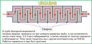

    - самый простой способ - вырезать кат а на его фланцы заварить 2-х дюймовую трубу, оставив лямбда-зонд на месте. После этой процедуры я уже второй год езжу без проблем и без рокота в корпусе выбитого ката.
    - ещё один ( + ) этой замены - дорожный просвет машины увеличился (кат гад большой был и задевал за бугорки - один раз на скорости наехал на бугорок и машина села на кат, согнув при этом фланец приёмной трубы - это и послужило поводом для его удаления).

    То есть прямоточную трубу? А на глушитель это не отразится, не порвет его? А как насчет увеличения децибелл? Реветь намного громче стала? Или не очень заметно?
    P.S. А двух дюймовой трубы точно хватит по производительности? Затыка не будет? Да а втрубе этой у тебя ничего нет, просто пустая труба и все?

    - У меня прямоток, пустая труба,
    - трубы хватает так как остальная труба чуть меньше диаметром,
    - рева нет и звук не сильно изменился, правда из сетки что сединяет глушак с катом стал слышен звук моторя но после замены этой сетки(она как оказалось прогоревшей была) всё стало нормуль.
    Да трубу я толстостенную поставил чтобы выдержала температурный режим и грела лямбду.

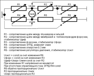

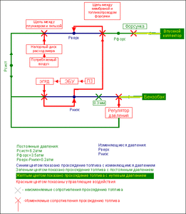

    Еще раз к процесам в дозаторе
    Как можно видеть из рисунков, давление в системе регулируется только за счет изменения cопротивления слива в бензобак регулятором давления. При уменьшении системного давления, даже при отсутствии регулятора давления, обязательно УМЕНЬШИТСЯ разница между Рсист и Рниж. А если регулятор давления работает, то эта разница станет еще МЕНЬШЕ!
    Так, в случае Urgubab'а при уменьшении Рсист с 6.2 до 5 атм (на 20%) "дифдавление" уменьшится также на 20% даже без учета работы регулятора давления (не ЭГРД!). То-есть вместо 0.4 атм станет равным примерно 0.3 атм. Это Urgubab не увидел (возможно, за счет округления показаний), так как такие изменения давления трудно разглядеть нашими приборами.
